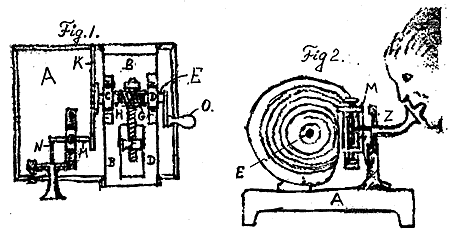

Ч. Тейнтер посчитал, что раз мембрана, связанная с резцом, совершает сложное колебательное движение, то это и является одной из причин некачественного воспроизведения звука. Для устранения этого эффекта Ч. Тейнтер предложил изменить не только принцип работы резца, но и конструкцию звуконосителя. В 1881 г. Ч. Тейнтер в усовершенствованной конструкции фонографа вместо фоновалика применил большой круглый диск. В этой конструкции аппарата звукозаписывающий диск располагался в вертикальной плоскости и совершал сложное движение - одновременно вращался и перемещался по горизонтали. Конструкция механизма вращения диска с восковым покрытием позволяла делать запись звука по спирали. При этом оказалось, что при записи звука на диск, покрытый воском, существенно улучшается воспроизведение высоких частот, нежели при воспроизведении записи, сделанной на диске со свинцовым покрытием. Ч. Тейнтер вел дневник, в который заносил свои соображения о проводимых исследованиях. Одна из записей в дневниках, в частности, посвящена полученным результатам по спиральной записи звука: "Несколько дней назад мы добились успеха в получении спиралевидных записей: . Электрокопия полученных записей принципиально отличается от цилиндра Эдисона, в котором запись имеет глубинный тип, обычно называемый "холм и долина", так как канавка записи имеет переменную глубину. В 1881 мы называли этот способ записи Эдисоновским, так как именно такой способ и был запатентован Эдисоном в 1877 году. Запись на нашей электрокопии имеет другую форму, где колебания производятся параллельными к поверхности материала носителя движениями так, как это было сделано в старом фонаутографе Скотта 1857 года. Таким образом, формируются углубления одинаковой глубины, но волнистого характера. На острие иглы воздействуют стороны полученного углубления, а не его основание, как имеет место в глубинном вертикальном типе записи. Эту форму мы назвали штриховой формой. Я пытался использовать этот способ записи и ранее, но сталкивался с непреодолимыми трудностями при попытке многократного воспроизведения, так как игла постоянно разрывала канавки в мягком воске."
Эскиз конструкции усовершенствованного фонографа для спиралевидной записи звука на повехности диска, сделанный Ч.Тейнтером в дневнике 28 марта 1881 г.

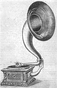

Одна из первых конструкций граммофона.
При воспроизведении звуковой записи на граммофоне игла скользила по спиральной дорожке и передавала звуковые колебания соединенной с ней мембране, от которой звук поступал в рупор и усиливался. Вращение пластинки осуществлялось вручную посредством ременной передачи. В 1887 г. Э. Берлинер запатентовал граммофон и получил американский патент N372,786.
