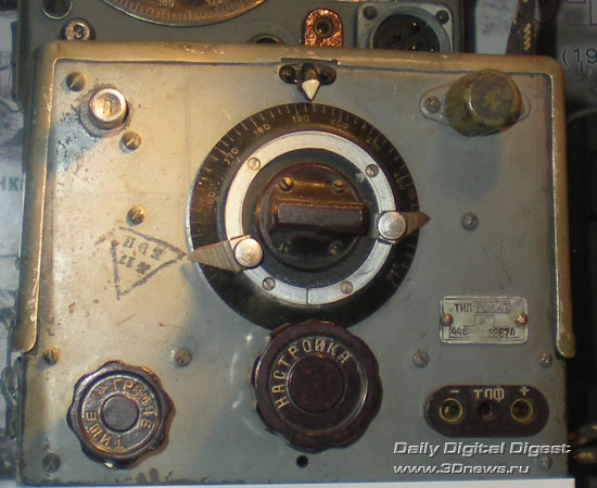

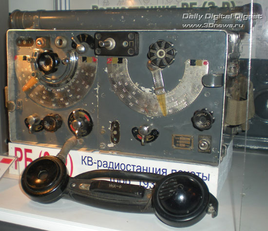

К примеру, отличная радиостанция РБ (3-Р) - переносная приемно-передающая полудуплексная КВ-радиостанция для связи в полковых сетях пехоты и артиллерии. Именно она размещалась на КП батальонов и полков, принимала донесения о прорывах и контратаках, позволяя координировать действия на площади в несколько десятков квадратных километров. Питание обеспечивалось от сухих батарей БАС-60 (четыре штуки) и аккумулятора 2НКН-22, которые размещались в отдельном батарейном ящике. Начало ее выпуска - 1938 г. Модель РБ оказалась настолько успешной, что американцы в 42-43 гг. даже просили лицензию на ее производство, но им было отказано. Часто эту радиостанцию использовали как личную радиостанцию командиры дивизий и корпусов - тактическую глубину построения боевых порядков стрелковых, артиллерийских и танковых дивизий она "пробивала" вполне легко. Правда, начало это случаться в основном после 42 года, когда появилась модифицированная модель РБ-М с рабочим диапазоном частот 1,5-5 МГц.

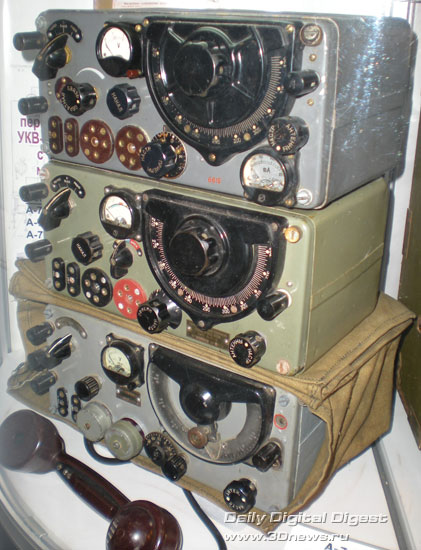

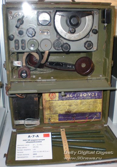

Несколько видов пехотных радиостанций А-7 - на фотографии три радиостанции с различным внешним видом, обычно к ним необходим был еще комплект батарей.
Полный комплект радиостанции А-7-А в деревянном ящике.
Радиостанция А-7-А - модификация пехотной УКВ радиостанции А-7. Питание от сухих батарей БАС-80 (две штуки) и аккумулятора 2НКН-10. Поставлялась в войска с начала 1944 г. Предназначалась для связи в сетях стрелковых полков и артиллерийских дивизионов. С ее помощью можно было вести переговоры по радио с командного или наблюдательного пункта даже через телефонный аппарат, соединенный с радиостанцией проводной линией длиной до 2 км (это чтобы по радиопеленгу командный пункт, где она находилась, не был атакован артиллерией противника). Кроме того, это "гибрид" - такая штука могла работать в качестве телефонного аппарата для связи по проводам.

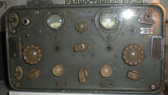

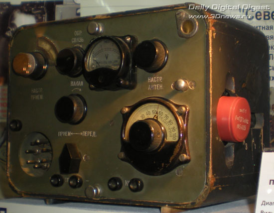

12-РП - коротковолновая радиостанция пехоты образца 1941 г. Состоит из отдельных блоков передатчика и приемника.

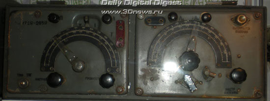

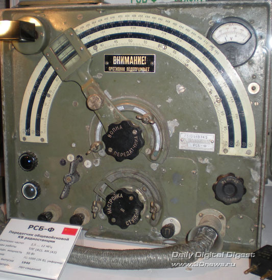

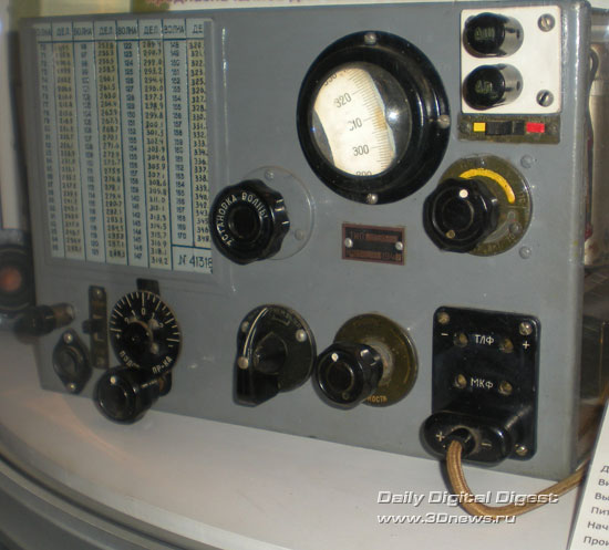

Передатчик войсковой коротковолновой рации РСБ-Ф - сухопутный вариант передатчика из комплекта КВ радиостанции бомбардировщика (РСБ). Начало выпуска - 1940 г. Использовался как возбудитель в составе мощных радиостанций типа РАФ-КВ-3, либо как самостоятельная радиостанция РСБ-Ф с приемниками УС или КС-2. Радиостанции РСБ-Ф могли монтироваться в автомобилях, в тачанках, аэросанях или в возимых ящиках.

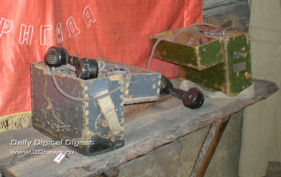

Еще один крайне распространенный тип коммуникации на поле боя - проводные телефоны. Сейчас кажется, что это полное старье, особенно для молодого поколения, живущего в век мобильной связи. Но не стоит недооценивать этот тип коммуникации - в отсутствие всякой инфраструктуры (особенно базовых станций сотовой связи), буквально "в поле" такие телефоны позволяют скрытно управлять войсками (подслушать телефонный разговор можно, только подключившись к кабелю напрямую), их нельзя запеленговать и по активности их использования невозможно составить представление о возможных действиях войск (оборона, наступление, готовность к прорыву и т.д.).
ТАБИП-1 - телефонный аппарат образца 1941 года с индукторным вызовом, без источников питания. Принцип действия аппарата основан на схеме Белла, в которой передача речи происходила за счет ЭДС, создаваемой в линии обратимым электромагнитным капсюлем телефонной трубки.
Кроме того, это недорогие, мобильные и весьма функциональные системы, взаимно совместимые между собой. Да и управляться с полевым телефоном может практически любой сержант со среднетехническим образованием, закончивший краткий курс обращения с подобным "железом".

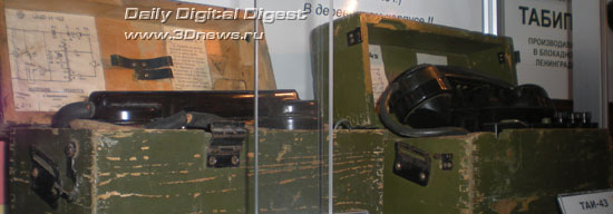

Военные телефоны ТАИ-43 (полевой телефонный аппарат системы с индукторным вызовом образца 1943 г., всю войну он выпускался в деревянных ящиках) и УНА-ФИ-43 (обладал повышенной дальностью действия). Применялись для телефонной связи между крупными войсковыми штабами по телеграфным линиям (одновременно с работой телеграфа), а также для связи там, где необходимо было пользоваться как фоническим, так и индукторным вызовами).

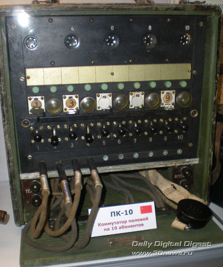

Полевой коммутатор ПК-10 на десять абонентов в кожухе защитного исполнения - обычно использовался на КП стрелкового или артиллерийского полка.
Правда, полевые телефоны, несмотря на свою функциональность, обладали одной критической точкой - они остро нуждались в полевом кабеле, который расходовался крайне быстрыми темпами. Уже проложенные линии связи не всегда успевали демонтировать, кроме того, большие запасы кабеля были потеряны в первые дни войны. Именно это, вкупе с недостаточным количеством аппаратуры и полевого кабеля в войсках, действовавших на фронте, мешало ритмичной работе частей связи в начале войны. Произошло это и из-за больших потерь, и из-за резкого сокращения поставок промышленностью. Ситуация разрешилась только после активизации поставок кабеля по ленд-лизу - США поставляли в СССР в среднем 1 млн. км полевого кабеля в год. Только в 1944 году воюющие фронты стали обеспечиваться телефонными аппаратами и положенными им радиостанциями на 100 процентов и выше (с учетом запасных частей и "железа" на консервации). Кстати, много телефонных аппаратов было получено по ленд-лизу: буквально сотни тысяч, причем аппараты из США были хорошего качества, и их широко использовало наше командование.

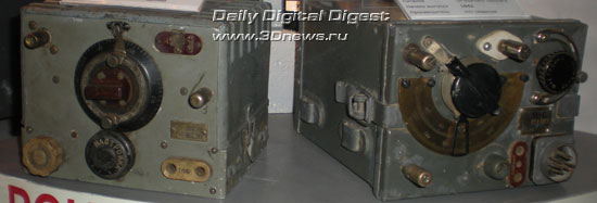

71-ТК-1 - танковый КВ-передатчик образца 1933 г. из комплекта радиостанции 71-ТК-1, обеспечивавшей двухстороннюю связь на бронеобъектах - к примеру, на советских танках БТ-7 стояли именно такие устройства. Раздельные блоки передатчика и приемника.

"Малютка-Т" - танковый приемник, мог устанавливаться на бронемашинах рядового состава.
Танковые рации обычно состояли из двух блоков - приемника и передатчика, питание обеспечивалось от бортсети танка через специальный преобразователь (умформер). Такие радиостанции использовали, в основном, командиры подразделений - приказы, отдаваемые ими, должны были выполняться безоговорочно. Кроме того, передача таких радиостанций была циркулярной - одновременно всем. Примечательно, что танковые радиостанции РККА и вермахта работали на разных частотах, поэтому услышать приказы друг друга противостоящие войска физически не могли.

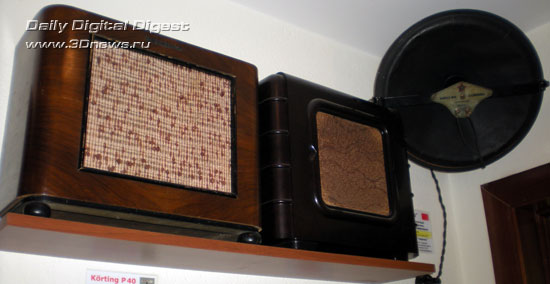

На радиоприемники в Германии, которые могли ловить множество радиостанций Европы, в начале Второй мировой войны добавляли вот такие таблички.
Перевод с немецкого - вроде, не так и страшно. Тотальной конфискации радиоприемников, как в СССР, не было.
