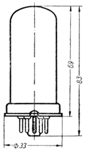

Основные размеры лампы 6П9
Основные размеры лампы 6П9.

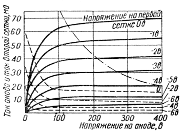

Характеристики зависимости токов анода и второй сетки от напряжения на аноде
Характеристики зависимости токов анода и второй сетки от напряжения на аноде при напряжении на второй сетке 150 В
Ток в цепи анода; ток в цепи второй сетки; наибольшая мощность, рассеиваемая на аноде.

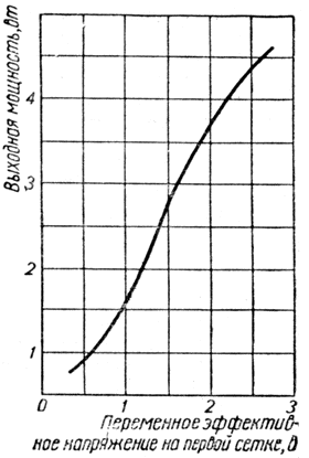

 Характеристика зависимости выходной мощности от переменного напряжения на первой сетке

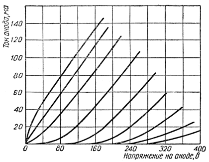

Характеристики зависимости тока анода от напряжения на аноде в триодном включении
Характеристики зависимости тока анода от напряжения на аноде в триодном включении.

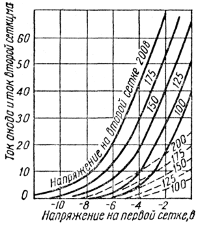

 Характеристики зависимости токов анода и второй сетки от напряжения на первой сетке
 Характеристики зависимости токов анода и второй сетки от напряжения на первой сетке при напряжении на аноде 300 В.
Ток в цепи анода ; ток в цепи второй сетки .

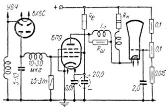

Схема применения лампы 6П9 для работы в режимах I - III
Схема применения лампы 6П9 для работы в режимах I - III.

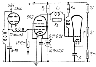

Схема применения лампы 6П9 для работы в режимах IV и V
Схема применения лампы 6П9 для работы в режимах IV и V.

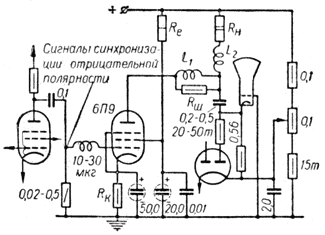

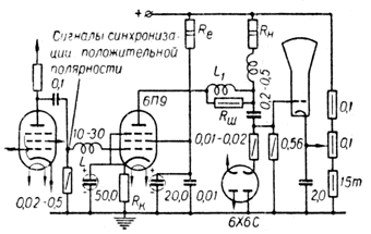

Схема применения лампы 6П9 для работы в режиме VIII
Схема применения лампы 6П9 для работы в режиме VIII.
В последних двух схемах, постоянная составляющая восстанавливается диодом, включенным в цепь управляющего электрода электронно-лучевой трубки.
