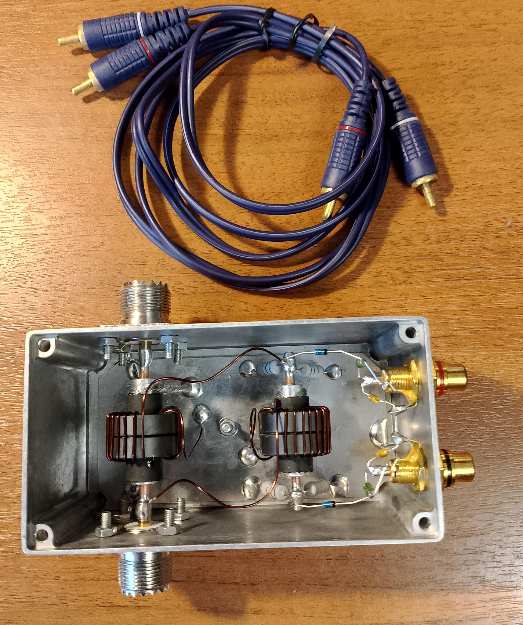

Прибор на процессоре Атмега-8 до 2. 6 квт, из форума RZ3QS: прошивка Николай Кукин (sk).

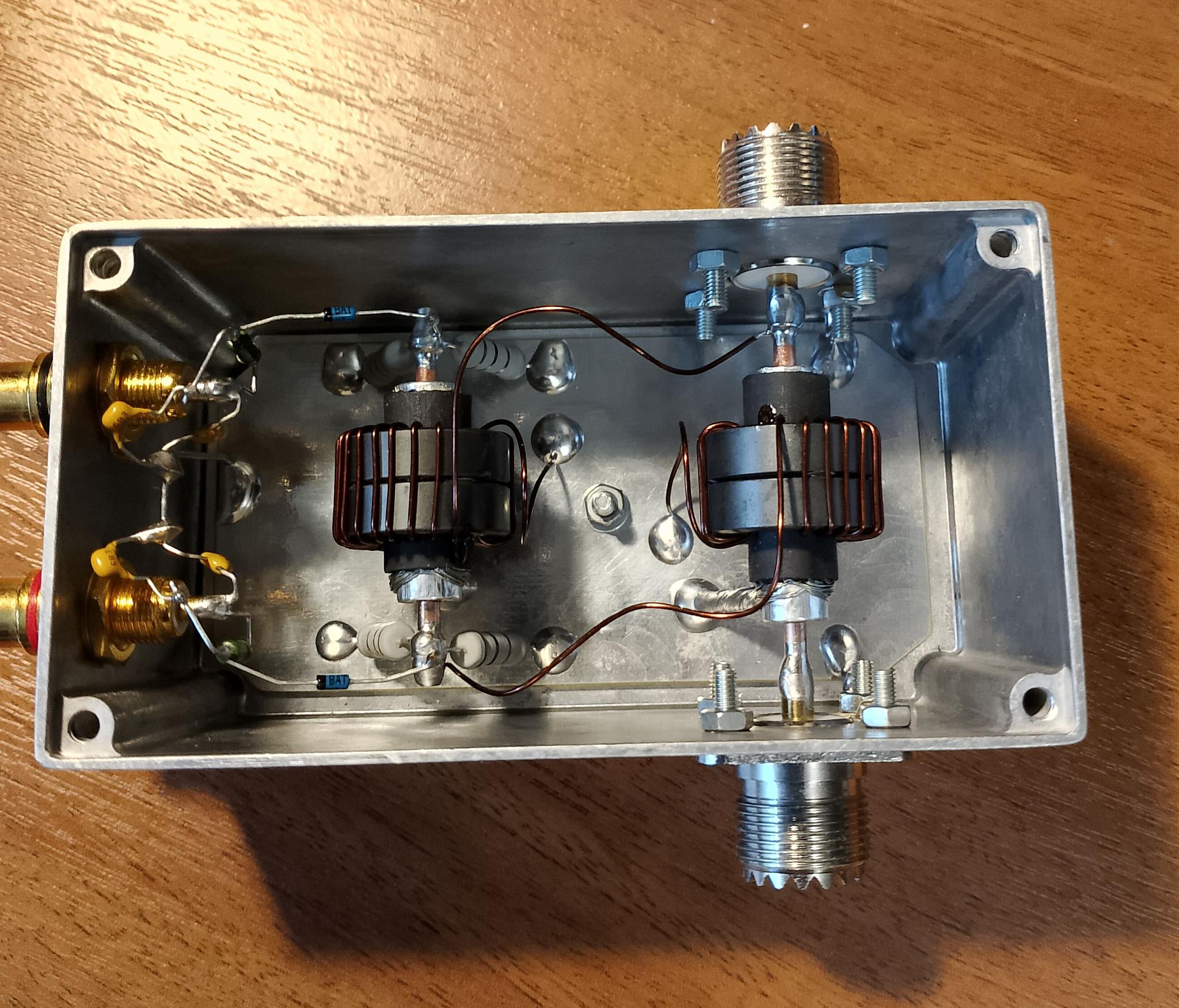

Тандем-матч в отдельном алюминиевом корпусе. Кольца FT-82-43 сдвоенные. Диоды BAT-41.
Диапазоны: КВ, до 50 Мгц.
Кабель NH-8D-FB CA FUJIKURA (на КВ до 3 квт рабочий режим).

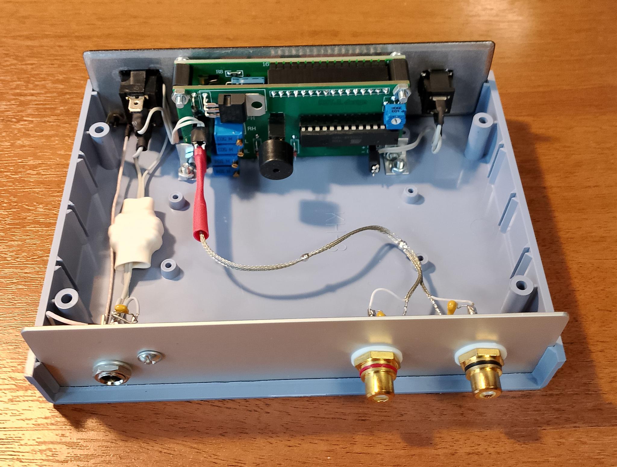

Блок индикации: крышки пластмассовые, панели алюминивые. Соединительный провод 1, 5 м (можете ставить длиннее, если захотите). Это удобно: блок индикации удобно и независимо располагается на столе, а толстые кабели "валяются" внизу.

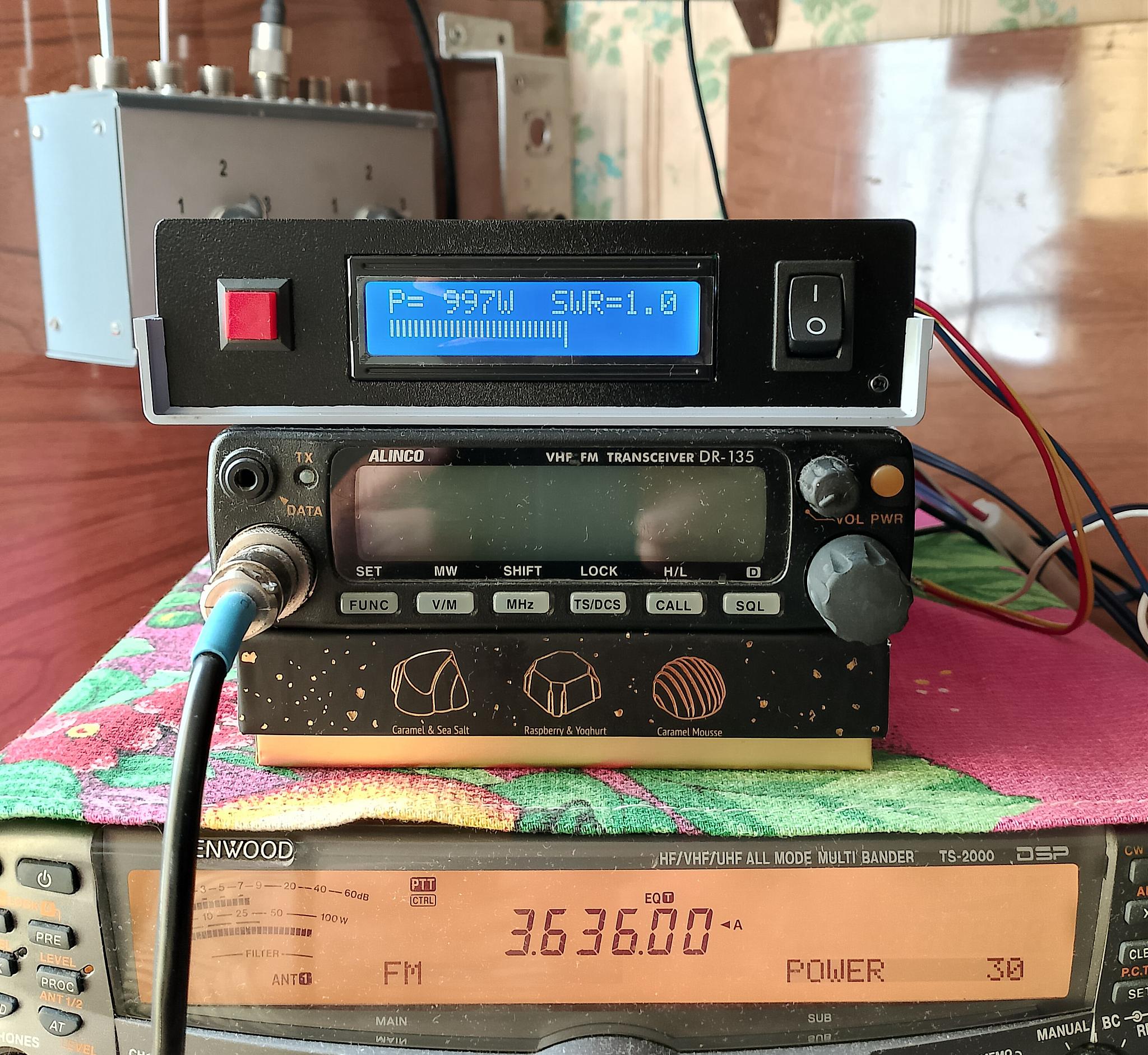

Измерение мощности: 1-й диапазон до 130 вт, второй - до 2. 6 квт. Шкала логарифмическая, сжимается в конце.
Есть режим с задержкой показаний (рабочий) и режим мгновенных показаний (можно увидеть выбросы ALC, если есть, или при настройке)
Пищалка: включение, КСВ=3, смена диапазонов.
