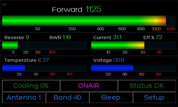

C7Mid — компактный многофункциональный контроллер усилителя мощности, предназначенный для управления, контроля рабочих параметров и защиты усилителя. Контроллер обеспечивает измерение и отображение выходной и отражённой мощности, КСВ, потребляемого тока, напряжения питания и температуры. Все основные параметры в реальном времени отображаются на цветном дисплее 7 или 5 дюймов фирмы Nextion.
Программный RX/TX-секвенсор обеспечивает правильную последовательность переключения усилителя. Задержки между коммутацией антенных реле RX/TX и включением или отключением BIAS задаются в миллисекундах и настраиваются независимо для перехода на передачу и обратно на приём.
Система охлаждения имеет три режима работы вентиляторов — 0%, 50% и 100%. Температурные пороги переключения задаются пользователем непосредственно в меню Setup.
Вместо поддержки большого количества различных CAT-протоколов в C7Mid реализовано современное управление по TCI. С помощью программы HeliosTCIServer можно организовать взаимодействие контроллера с различными моделями трансиверов. Данные о рабочей частоте, диапазоне и состоянии RX/TX передаются по одному LAN, что позволяет существенно упростить подключение усилителя.
Для трансиверов, не имеющих CAT-интерфейса, предусмотрен встроенный ВЧ-декодер диапазонов. Рабочий диапазон определяется непосредственно по частоте входного ВЧ-сигнала, поэтому автоматическое переключение диапазонов возможно даже при использовании трансиверов не имеющих САТ, например UW3DI. Время определения частоты составляет всего около 2–3 мс.
Контроллер поддерживает управление четырьмя антеннами с индивидуальной памятью для каждого диапазона. После смены диапазона автоматически выбирается сохранённая для него антенна.
Особое внимание уделено защите усилителя. Контроллер постоянно контролирует основные рабочие параметры и при возникновении аварийной ситуации блокирует передачу. На дисплее отображается название конкретной ошибки, а срабатывание защиты дополнительно сопровождается звуковым сигналом.
Предусмотрено дистанционное управление усилителем с компьютера через USB/COM. При использовании TCI обмен данными с трансивером осуществляется через локальную сеть LAN.
В контроллере C7Mid применены качественные комплектующие, особое внимание уделено чистоте питания аналоговых измерительных цепей и снижению собственных помех. В частности, используются практически не создающие ВЧ-помех преобразователи DC-DC 12 вольт и 5 вольт для питания дисплея.
Несмотря на широкие функциональные возможности, контроллер имеет компактные размеры. Размер печатной платы — всего 100 × 100 мм.
