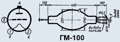

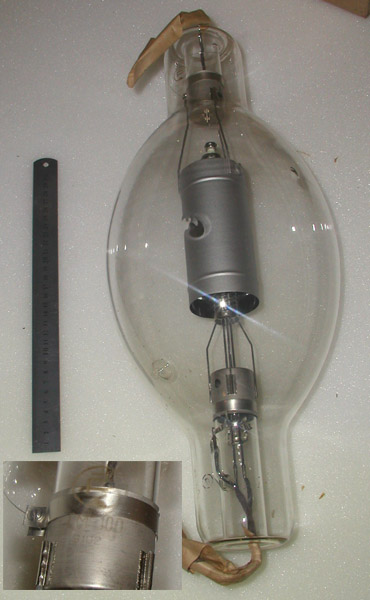

Год выпуска 2003. Есть количество. Отправка, самовывоз. Цены уточняйте. Лампа гм-100 — это мощный модуляторный триод в стеклянном бесцокольном исполнении, разработанный для усиления мощности низкой (звуковой) частоты в непрерывном режиме. Она применяется в схемах радиовещательных модуляторов, мощных передающих системах, радиолокационных и промышленных установках. В кругах аудиофилов лампа известна как экстремальная основа для создания сверхмощных ламповых усилителей звука (УНЧ). Основные технические характеристикиНапряжение накала: 17 ВТок накала: 16, 6 — 19, 4 А (требует около 300 Вт только на разогрев катода)Предельное напряжение анода: 5000 ВМаксимальная мощность, рассеиваемая анодом: 1000 Вт (1 кВт)Крутизна характеристики: 5 — 8 мА/ВКоэффициент усиления: 15 — 21Минимальная наработка: не менее 2000 часовГабариты и массаВысота лампы: до 495 ммДиаметр колбы: до 207 ммМасса: не более 2 кг
