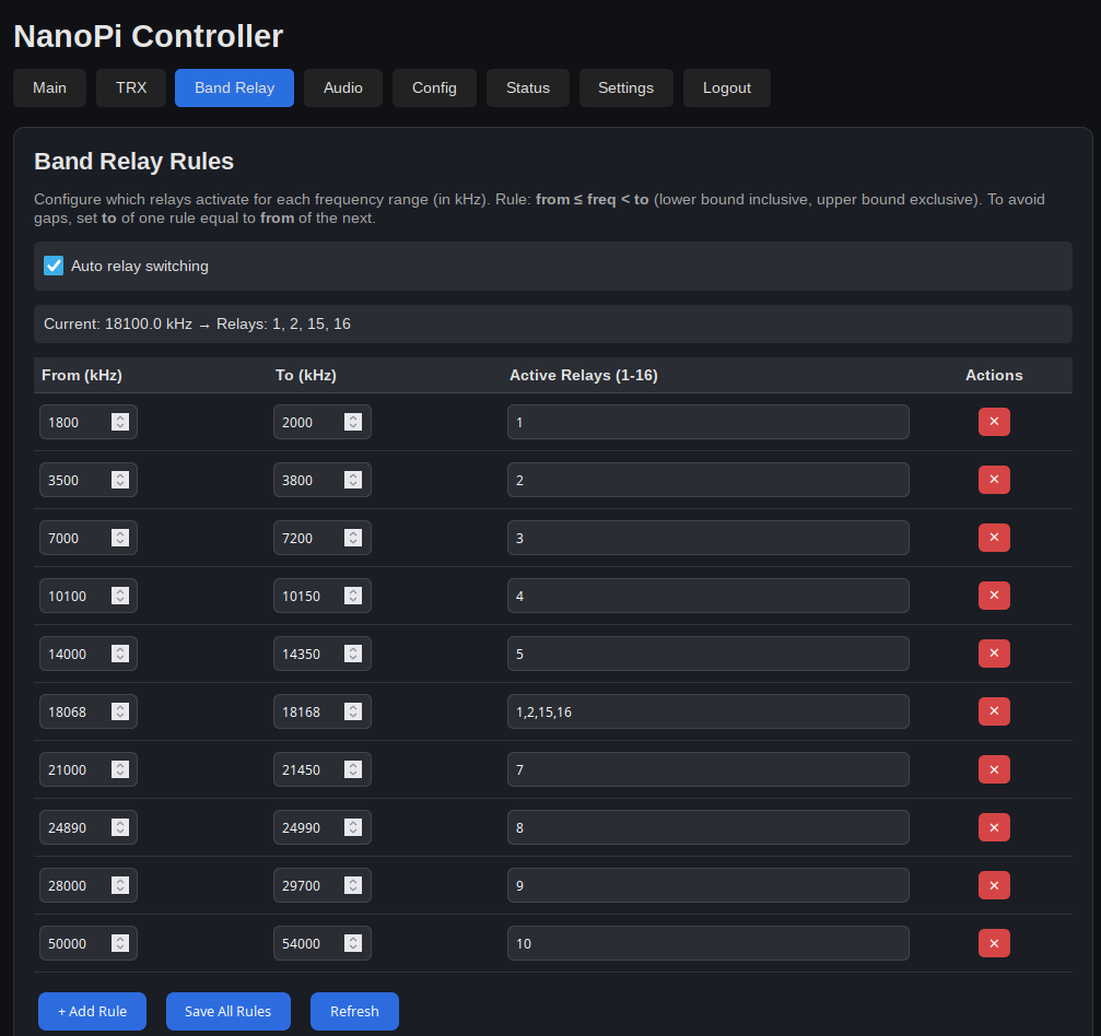

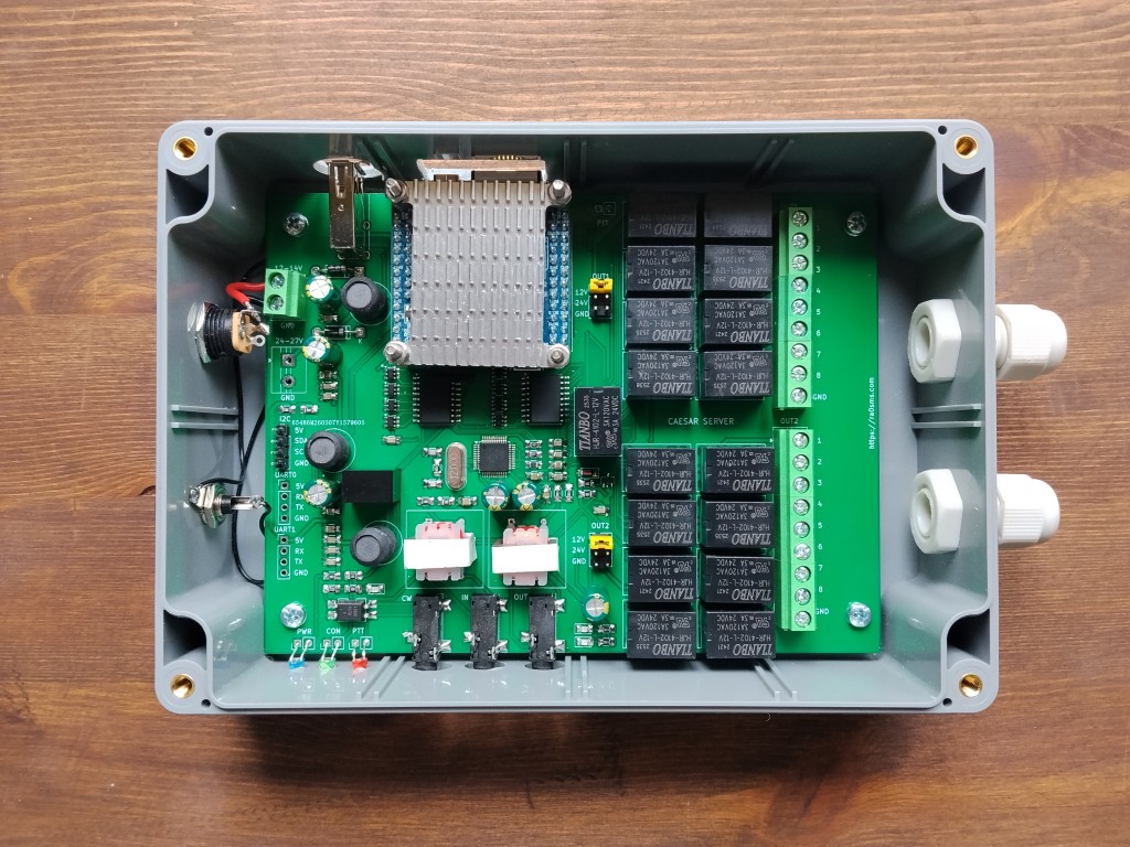

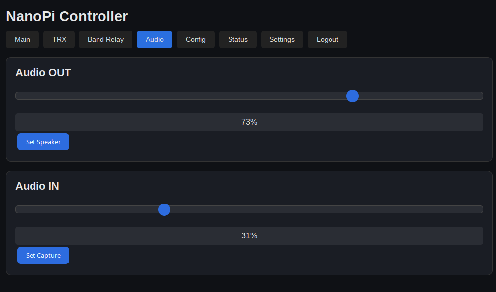

- Двусторонняя передача звука (встроенная звуковая карта)
- Передача сигнала PTT к трансиверу от педали или по сигналу RTS на удаленном рабочем месте оператора
- Видео-трансляция в браузере (необходима практически любая USB камера)

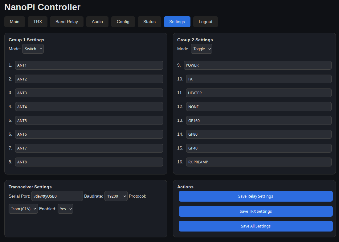

- Управление 16-ю релейными выходами, разбитыми на две группы по 8. Можно коммутировать как положительное напряжение (12В, 24В) так и землю. Три режима работы — тумблер, галетный переключатель и автоматический режим совместно с дешифратором диапазонов

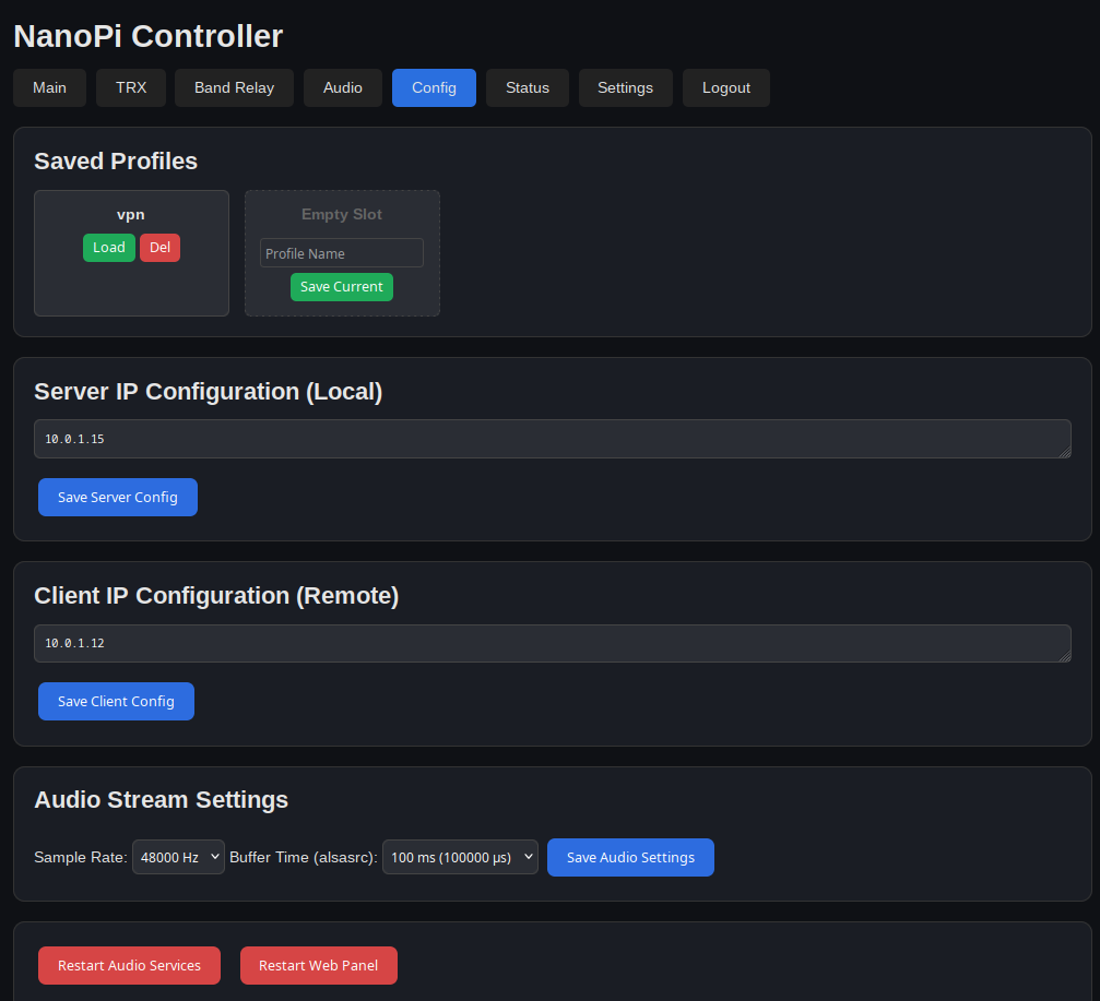

Настройка и доступ к устройству через web интерфейс (вход защищен паролем)

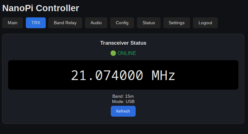

- Трансляция CAT от трансивера к удаленному рабочему месту оператора по сети. Поддержка двух протоколов — Kenwood и Icom
- Дешифратор диапазонов с возможностью настройки любых границ переключения по частоте. Можно настроить несколько поддиапазонов внутри одного диапазона
- Формирование телеграфной манипуляции по протоколу Winkeyer (реализована программная эмуляция этого протокола).
