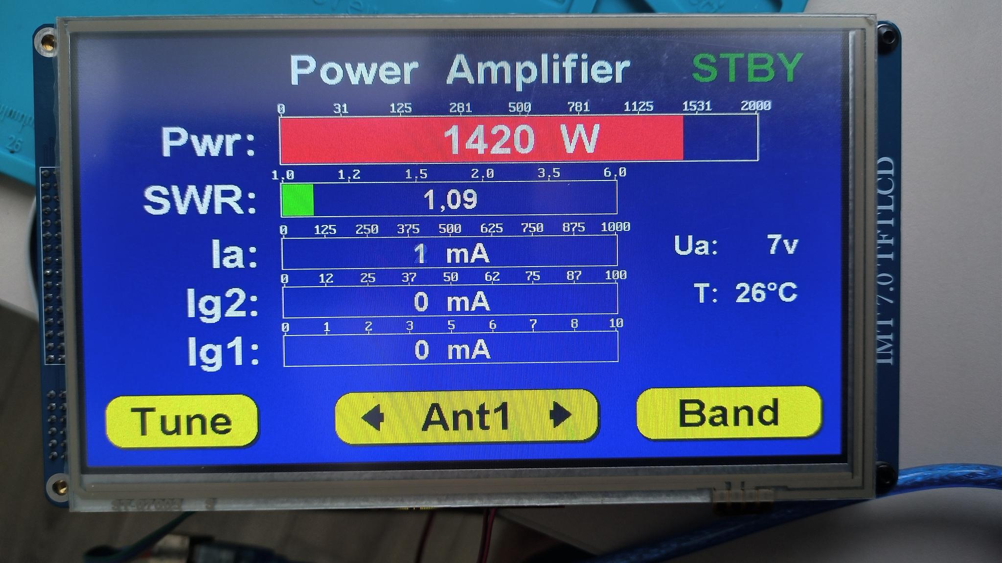

Контроллер усилителя мощности HF-PA4 предназначен для управления, контроля и защиты лампового усилителя мощности КВ диапазона.
Функции выполняемые контроллером:

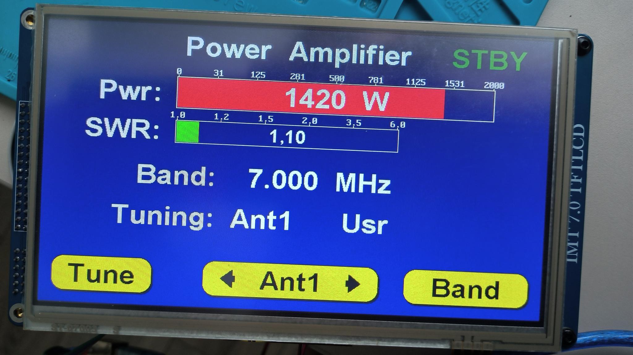

• отслеживание частоты настройки трансивера и режима CW/SSB по командам CAT интерфейса или ручной выбор диапазона;

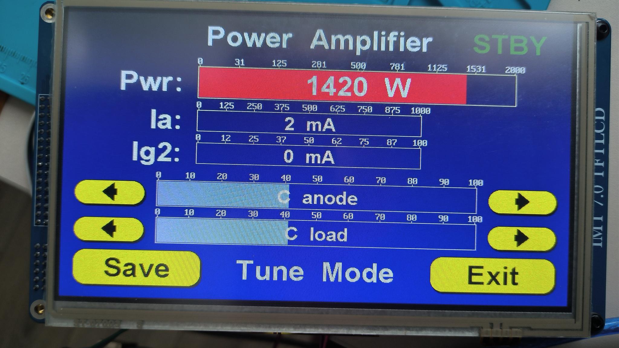

• автоматическая перенастройка выходного П-контура по сохраненным заранее значениям при изменении частоты/диапазона или смене антенны;
• обеспечение режима плавного разогрева лампы при включении;
• управление входными и/или выходными диапазонными фильтрами;
• измерение/индикация параметров режима работы лампы, КСВ и выходной мощности;
• зависимое от температуры управление вентилятором охлаждения;
• защитное отключение питания выходного каскада при превышении настраиваемых значений токов/напряжений/температ уры/КСВ;
• обеспечение режима охлаждения лампы при отключении;
• автоматическое отключение при бездействии.
Контроллер усилителя реализован на базе 32-х разрядного процессора фирмы STMicroelectronics и TFT LCD дисплея. Touch Panel дисплея используется для переключения режимов и выполнения настроечных операций при помощи виртуальных кнопок, слайдеров и т. д.
Конструкция включает в себя 3 обязательных модуля:
• собственно системный контроллер;
• модуль нормализации аналоговых сигналов;
• формирователь сигналов измерителя КСВ.
Дополнительно может использоваться модуль энкодеров для управления шаговыми двигателями КПЕ и вариометра.
Реализованы 2 варианта исполнения системного контроллера:
• одномодульная версия, для усилителей располагаемых непосредственно в зоне досягаемости оператора;
• двухмодульная, состоящая из пульта управления/индикации и встроенного в усилитель удаленного модуля, связанных между собой по гальвано развязанному дуплексному интерфейсу RS-422.
В случае применения 2-х модульной версии расстояние между рабочим местом оператора и усилителем может достигать 100 метров В качестве кабеля связи рекомендуется использовать UTP или FTP кабель с заземленным с одной стороны экраном.
ЦЕНА УКАЗАНА БЕЗ СТОИМОСТИ ДИСПЛЕЯ !!!!!
