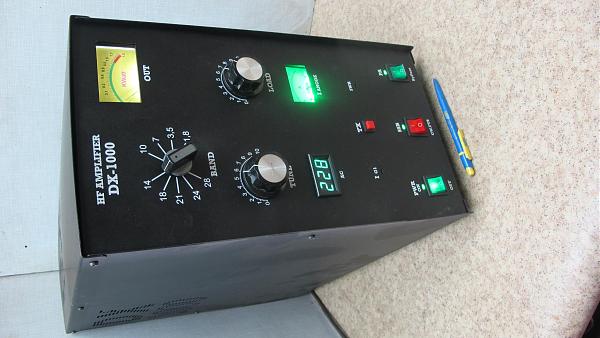

Под Заказ, УМ на 2ГК71 по сх с ОК. Срок изготовления 1--2мес. Предоплата--10%. Моноблок. Выполнен по моей публикации в ж. Радио №2 2022г. Модернизированный вариант. Диапазоны: 28 -- WARS --1, 8мгц. Мгц. На Любые 5 диапазонов --Цена УМ 100т. р. Входные диапазонные переключаемые КК, КСВ не более1, 3. Прекрасно работает с любым Имп. трансивером, даже без встроенного Тюнера. Корпус заводского изготовления с покраской в камере.. Габ: 230--Ш 420--Выс, 500-Гл. Напр. Анода--2, 5Кв; С2--750в. Применены Только НОВЫЕ Комплектующие: Заводские печатные платы, НОВЫЕ лампы, Вентиляторы, Панели, Разьемы, ИП. Реле. и пр. Мягкое включение, Защита от Перегрузок и КЗ, от Высокого КСВ в нагрузке!( при КЗ или Обрыве Антенны- Отключается трансивер от УМ и Моргает красный св. диод на пер. панели). Индикация Перегрузки по Входу ( светодиод)! В режиме ожидания напр. накала--11в. Вентиляторы работают бесшумно при пониженном напряжении питания. Применена сх. "Тандем- Матч" для измерения Рвых ( точность как у Имп. измерителя Рвых /Ксв, Шкалы у ИП с Подсветкой! ИП "Рвых" отградуирована-в Квт, откалибрована на Rэкв. --50ом. При Рвх --50вт; - Рвых: на 1, 8--24мгц --1Квт. и 900вт на 29 Мгц. При Рвх-10вт-Рвых-600вт. На задней панели "Под шлиц " выведены подстр. резисторы: "Ток покоя "( Для его установки после замены ламп) и Калибровка"ИП Рвых" ( под свой измеритель, если есть, Рвых/Ксв). Вес--25Кг. В Комплекте: Схема, Тех. описание и Все кабели. Гарантийный ремонт--3мес. Разумный ТОРГ. Отправка ТК: Энергия, КИТ, СДЭК.
