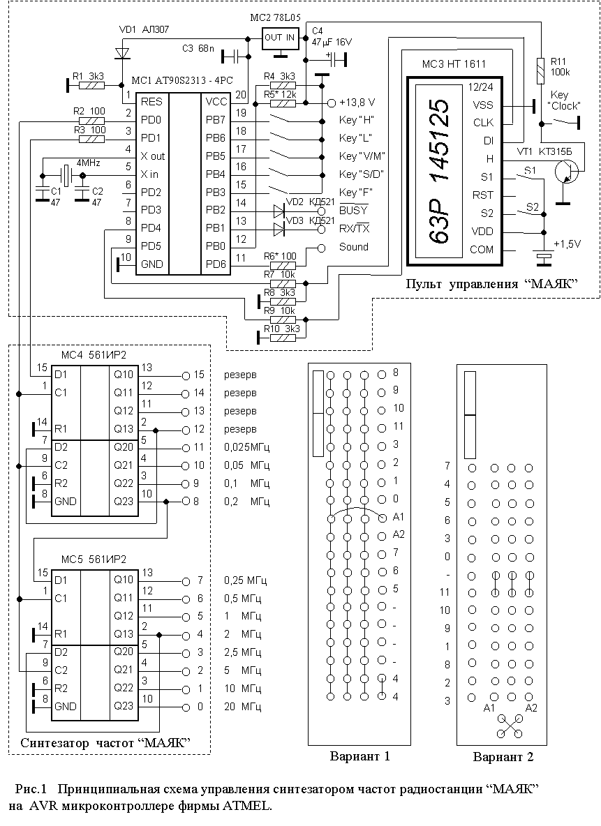

Данное устройство позволяет управлять частотой радиостанции “МАЯК” в диапазоне 144,5-146,0 МГц. В режиме репитер и антирепитер индицируется частота передачи. Программа хранит в энергонезависимой памяти 63 частоты каналов и одну VFO, включая репитерный разнос +600 кГц, антирепитерный разнос -600 кГц, с шагом перестройки 25 кГц. Запись частот в каждую ячейку памяти гарантируется 100000 раз. В режиме “SCAN” происходит сканирование с 53 по 63 канал памяти, в режиме “DUAL” – сканирование между любым каналом памяти и “VFO”. При понижении напряжения источника питания на индикаторе отображаются прочерки. При выключении питания или нажатии клавиши “CLOCK” индикатор переходит в режим часов. Подтверждением нажатия клавиш служит короткий звуковой сигнал высокого тона.
Принципиальная схема на Рис. 1. Микроконтроллер MC1 AT90S2313  управляет работой синтезатора радиостанции, передавая в блок приемопередатчика на МС4 и МС5 последовательный код частоты, анализирует состояние клавиатуры, нажатие тангенты PTT, состояние шумоподавителя BUSY, напряжение питания радиостанции и передает информацию на жидкокристаллический 10-ти разрядный индикатор  МС3 НТ1611. Питание стабилизировано МС2 78L05, напряжение - 5 вольт. Для питания ЖКИ используется отдельный источник питания +1,5 вольта, (для установки и коррекции времени используются кнопки S1 и S2). Питание на МС4 и МС5 подается с блока синтезатора +9В, туда же желательно установить и плате с ними. Вариант 1 на Рис.1 соответствует синтезатору на трех К561ИЕ11, Вариант 2 – синтезатор с дополнительной платой на К155РЕ3. Если у Вас другой синтезатор, установите перемычками 125,000 МГц и подключите остальные шины по весу. Сигналы с контроллера подаются по кабелю, соединяющему Пульт управления и Приемопередатчик, используются свободные A0, A1, A2 (последним можно продублировать землю). Сам контроллер встраивается в Пульт управления, питание +13,8 В. Сигнал BUSY снимается с D16  К561ЛА7 вывод 3, сигнал TX/RX с переключателя S8 (выводы на схеме 55). Выход “SOUND  подключается к собственному динамику (телефон из трубки) или УНЧ приемника, регулируется подбором R6 (не забывайте, что УНЧ блокируется шумоподавителем). Кнопки управления – любые. Индикатор – любой аналог НТ1611, используемый в АОНах. Так как индикатор имеет горизонтальное положение, то устанавливать его придется на корпус сверху.

Настройка.    После  проверки  правильности  установки  всех  деталей  подается  питание. Уровень срабатывания индикации пониженного напряжения – R5, на выводе 12 МС1 порог около 2,5 вольта.
Замена. МС1 AT90S2313-4PC, AT90S2313-4PI, AT90S2313-10PC, AT90S2313-10PI. VD1 – любой светодиод, можно уменьшить R1 до 470 – 910 Ом и вывести светодиод на переднюю панель как индикатор питания. VD2, VD3 – любые диоды. Кварц в пределах 2000…6000 кГц, но желательно ближе к 4 МГц, резисторы с допуском 20%.
“Модернизация” – для нежелающих иметь часы, можно исключить R11, VT1, S1, S2, “CLOCK”, а питание подать с делителя:  +5В на резистор 10k на резистор 3k3 на корпус, с точки соединения резисторов на VDD индикатора +1,5В.
