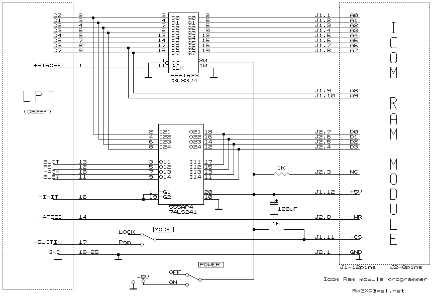

новый RAM модуль плюс несколько месяцев ожидания и нет проблем… СхемаДля программирования модуля необходимо 4 двунаправленных и 12 выходных сигналов, поэтому самым рациональным решением было использование параллельного (LPT) порта компьютера. Причем при разработке учитывалась возможность работы на любом компьютере, включая XT и 286, в которых использовались однонаправленные LPT порты. Программатор выполнен на двух микросхемах, первая (К1533ИР23 или 74ALS374) используется для защелки адреса, вторая (К1533АП4 или 74ALS241) для мультиплексирования направления шины данных при записи/чтении. Для питания микросхем необходим любой блок питания с выходным стабилизированным напряжением +5В и током 50-100 мА. Например две батареи по 4.5В (на час работы хватит, а больше и не надо) + стабилизатор 78L05 или блок питания от модема + 78L05. Принципиальная схема - щелкните мышью для получения большого изображения Выключатель "Lock-Pgm" предназначен для аппаратной блокировки
модуля от случайной записи при его установке или извлечении из программатора
и соответственно для включения модуля на время работы с программой. Другими
словами переводить переключатель в положение "PGM" нужно только
после запуска программы и при уже установленном модуле. А перед выходом
из программы или перед извлечением модуля переключатель необходимо установить
в положение "LOCK". Дело в том, что необходимое состояние линий
порта LPT устанавливается только на время работы программы, все остальное
время этими линиями управляют BIOS, система или другие программы, которые
и понятия не имеют о программаторе для RAM модулей. А к чему это может
привести Вы и сами догадываетесь… Программа

Description of the very diagram and software will be done below by Serge Satyr, RW3XA.

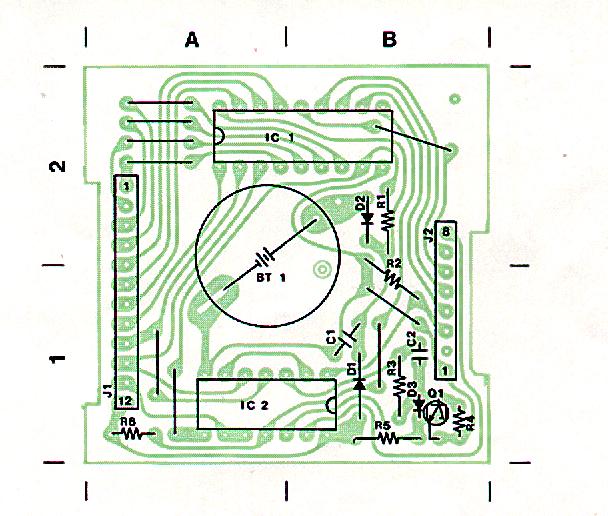

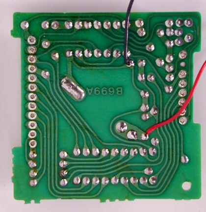

Альтернативное решение проблемы от WA9FVP:This information will complement the product review that was You can also view the board on our WEB page http://www.ameritech.net/users/willco788/my1.htm ATTENTION ICOM OWNERS, YOUR MEMORY CAN FAIL!In the mid 80's Icom introduced the IC-745 transceiver and R71 short
MORE MEMORIES THAN YOU'LL EVER NEED!The Willco ICM-1024B was originally designed for the R71 receiver and
EASY TO INSTALLFor Ham radio applications you probably don't need 1024 memories and
