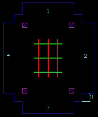

Следующая операция- печатаем на такой же бумаге и так же, как в прошлый раз первый слой печатных проводников. Если это сторона деталей, то печатаем зеркальное изображение, если сторона пайки- прямое изображение. Затем отпечатанный лист ложим на ровный стол рисунком вверх и на него накладываем заготовку платы зачищенным слоем вниз, на рисунок. Тщательно совмещаем центры отверстий платы с центрами РТ. Далее, если контура платы на рисунке слоя нет, то обчерчиваем плату карандашом по контуру. Затем плату убираем и к контуру платы на глаз карандашом пририсовываем со всех сторон платы крепёжные лепестки, как показано здесь:
Затем ножницами вырезаем из листа полученную фигуру:
Области 1- 4 нужны для закрепления листа на заготовке платы. Затем на фигуру накладываем плату, как на предыдущем рисунке. Тщательно совмещаем центры РТ с центрами отвертий платы. Затем заготавливаем 4 отрезка тонкого ленточного “Скотча” и прикрепляем эти отрезки к торцу стола, за которым работаем, чтобы оно висели наготове. Далее придавливаем плату пальцами к листу и заворачиваем область 1. Снимаем одну ленту “Скотча” с торца стола и крепим область 1 к верхней стороне платы. Загибаем область 3 и крепим её, всё время контролируя совпадение отверстий платы с РТ. Аналогично крепим области 2 и 4. В результате получаем пакет из заготовки платы, обёрнутой листом бумаги с рисунком первого слоя печати, как показано здесь:
На рисунке ленточки “Скотча” показаны сплошными областями. Размер “A” не следует делать более 1 см., так как в этом случае при приглаживании велика вероятность отрыва утюгом уголка бумаги с рисунком, или сильное его вытягивание. Если же размер “A” очень мал, то возрастает вероятность неприглаживания участков платы из- за коробления бумаги. В этом случае бумага ведет себя, как крышка консервной банки, замкнутая со всех сторон. Размер “A” в 1 см. является оптимальным.
