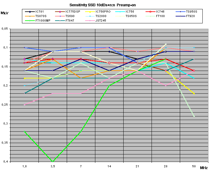

Sensitivity SSB 10db s+n:n preamp - on
Band | MkV | IC781 | IC775DSP | IC756PRO | IC756 | IC746 | JST245 | TS950S | TS870S | TS690 | TS2000 | TS850S | FT100 | FT920 | FT1000MP | FT847 |
1,8 | 0,13 | 0,13 | 0,18 | 0,13 | 0,14 | 0,25 | 0,1 | 0,16 | 0,14 | 0,2 | 0,16 | 0,16 | 0,16 | 0,32 | 0,22 | |
3,5 | 0,11 | 0,13 | 0,18 | 0,14 | 0,13 | 0,22 | 0,11 | 0,13 | 0,11 | 0,18 | 0,11 | 0,18 | 0,16 | 0,4 | 0,18 | |
7 | 0,11 | 0,13 | 0,16 | 0,14 | 0,13 | 0,22 | 0,1 | 0,18 | 0,11 | 0,16 | 0,11 | 0,14 | 0,13 | 0,32 | 0,18 | |
14 | 0,11 | 0,14 | 0,16 | 0,14 | 0,14 | 0,18 | 0,1 | 0,16 | 0,1 | 0,16 | 0,14 | 0,18 | 0,16 | 0,2 | 0,18 | |
21 | 0,13 | 0,14 | 0,16 | 0,16 | 0,14 | 0,16 | 0,14 | 0,16 | 0,11 | 0,14 | 0,16 | 0,14 | 0,13 | 0,16 | 0,16 | |
28 | 0,11 | 0,16 | 0,16 | 0,14 | 0,13 | 0,2 | 0,14 | 0,1 | 0,1 | 0,1 | 0,09 | 0,14 | 0,11 | 0,13 | 0,16 | |
50 | 0,22 | 0,18 | 0,16 | 0,16 | 0,11 | 0,1 | 0,28 | 0,11 | 0,13 | |||||||
144 | 0,1 | 0,1 | 0,1 | 0,1 | ||||||||||||
432 | 0,1 | 0,1 | 0,1 |

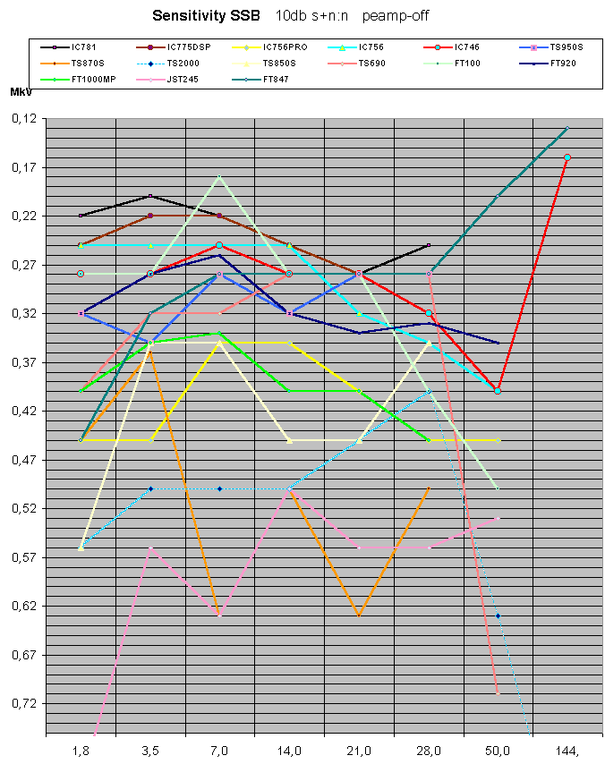

Sensitivity SSB 10db s+n:n preamp - off
1,8 | 0,22 | 0,25 | 0,45 | 0,25 | 0,28 | 0,8 | 0,32 | 0,45 | 0,4 | 0,56 | 0,56 | 0,28 | 0,32 | 0,4 | 0,45 | |
3,5 | 0,2 | 0,22 | 0,45 | 0,25 | 0,28 | 0,56 | 0,35 | 0,36 | 0,32 | 0,5 | 0,35 | 0,28 | 0,28 | 0,35 | 0,32 | |
7 | 0,22 | 0,22 | 0,35 | 0,25 | 0,25 | 0,63 | 0,28 | 0,63 | 0,32 | 0,5 | 0,35 | 0,18 | 0,26 | 0,34 | 0,28 | |
14 | 0,25 | 0,25 | 0,35 | 0,25 | 0,28 | 0,5 | 0,32 | 0,5 | 0,28 | 0,5 | 0,45 | 0,28 | 0,32 | 0,4 | 0,28 | |
21 | 0,28 | 0,28 | 0,4 | 0,32 | 0,28 | 0,56 | 0,28 | 0,63 | 0,28 | 0,45 | 0,45 | 0,28 | 0,34 | 0,4 | 0,28 | |
28 | 0,25 | 0,28 | 0,45 | 0,35 | 0,32 | 0,56 | 0,28 | 0,5 | 0,28 | 0,4 | 0,35 | 0,4 | 0,33 | 0,45 | 0,28 | |
50 | 0,45 | 0,4 | 0,4 | 0,53 | 0,71 | 0,63 | 0,5 | 0,35 | 0,2 | |||||||
144 | 0,16 | 0,9 | 0,13 | |||||||||||||
432 | 0,56 | 0,14 |

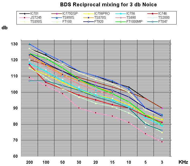

BDS Reciprocal mixing for 3db Noise on 7MHz
FreqOffset
kHz | dB | IC781 | IC775DSP | IC756PRO | IC756 | IC746 | JST245 | TS950S | TS870S | TS690 | TS2000 | TS850S | FT100 | FT920 | FT1000MP | FT847 |
3 | 90 | 90 | 83 | 79 | 81 | 69 | 86 | 71 | 85 | 75 | 85 | 80 | 76 | |||
5 | 96 | 96 | 86 | 84 | 85 | 74 | 90 | 78 | 89 | 81 | 90 | 86 | 80 | |||
10 | 103 | 100 | 92 | 91 | 90 | 81 | 102 | 90 | 100 | 87 | 97 | 94 | 90 | |||
15 | 106 | 103 | 96 | 95 | 92 | 85 | 107 | 100 | 98 | 96 | 105 | 91 | 101 | 99 | 94 | |
20 | 110 | 106 | 98 | 98 | 95 | 87 | 110 | 103 | 101 | 99 | 108 | 93 | 104 | 103 | 97 | |
30 | 113 | 109 | 101 | 102 | 98 | 90 | 113 | 107 | 105 | 103 | 112 | 97 | 108 | 108 | 101 | |
50 | 117 | 113 | 106 | 107 | 102 | 99 | 119 | 111 | 110 | 108 | 117 | 102 | 113 | 115 | 104 | |
100 | 123 | 117 | 111 | 113 | 106 | 104 | 124 | 117 | 116 | 114 | 122 | 109 | 118 | 121 | 107 | |
200 | 127 | 120 | 115 | 118 | 117 | 109 | 130 | 123 | 122 | 120 | 127 | 115 | 124 | 124 | 107 |

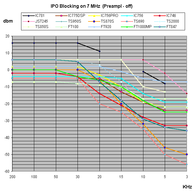

IPO Blocking preamp-off on 7MHz
FreqOffset
kHz | dBm | IC781 | IC775DSP | IC756PRO | IC756 | IC746 | JST245 | TS950S | TS870S | TS690 | TS2000 | TS850S | FT100 | FT920 | FT1000MP | FT847 |
3 | -24 | -22 | -19 | -33 | -14 | -50 | -56 | -22 | -17 | -7 | -25 | -36 | ||||
5 | -8 | -24 | -22 | -19 | -33 | -2 | -46 | -50 | -22 | -13 | -17 | -7 | -25 | -34 | ||
10 | -1 | -19 | -19 | -14 | -28 | 6 | -32 | -35 | -19 | -10 | -17 | -5 | -18 | -29 | ||
15 | -13 | -10 | -5 | -21 | 6 | -20 | -25 | -7 | 6 | -10 | -1 | -10 | -18 | |||
20 | 11 | -5 | -3 | -4 | -14 | 6 | -6 | -20 | 3 | 6 | -9 | 2 | -6 | -7 | ||
30 | 16 | -5 | 2 | -4 | -4 | 6 | 0 | -5 | 6 | 6 | -8 | 2 | -4 | 5 | ||
50 | 16 | -5 | 2 | -4 | -2 | 6 | 0 | -5 | 6 | 6 | -7 | 2 | 0 | 6 | ||
100 | 16 | -5 | 2 | -4 | -2 | 6 | 0 | -5 | 6 | 6 | -7 | 2 | 0 | 6 | ||
200 | 16 | -5 | 2 | -4 | -2 | 6 | 0 | -5 | 6 | 6 | -7 | 2 | 0 | 6 |

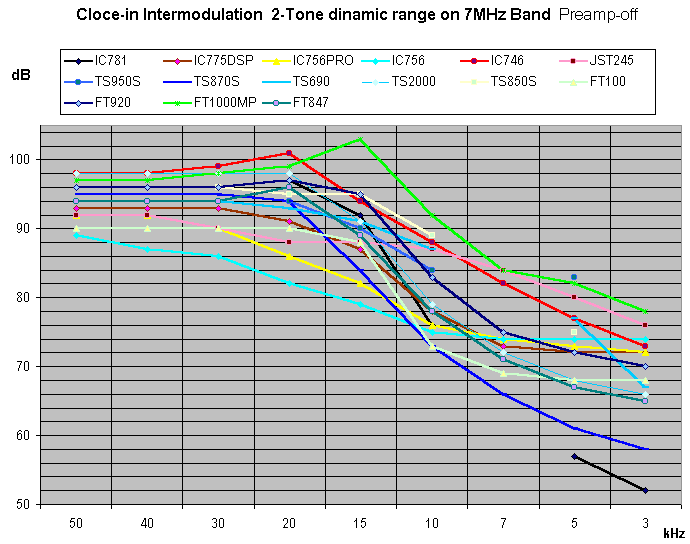

Close-IN Intermodulation on 7 MHz 2-Tone dinamic range
preamp-off
Spasing
3 | 52 | 72 | 72 | 74 | 73 | 76 | 58 | 67 | 66 | 68 | 70 | 78 | 65 | |||
5 | 57 | 72 | 73 | 74 | 77 | 80 | 83 | 61 | 77 | 68 | 75 | 68 | 72 | 82 | 67 | |
7 | 73 | 74 | 74 | 82 | 84 | 66 | 72 | 69 | 75 | 84 | 71 | |||||
10 | 76 | 78 | 76 | 75 | 88 | 87 | 84 | 73 | 87 | 79 | 89 | 73 | 83 | 92 | 78 | |
15 | 92 | 87 | 82 | 79 | 94 | 88 | 90 | 84 | 91 | 91 | 95 | 88 | 95 | 103 | 89 | |
20 | 97 | 91 | 86 | 82 | 101 | 88 | 94 | 94 | 93 | 98 | 95 | 90 | 97 | 99 | 96 | |
30 | 93 | 90 | 86 | 99 | 90 | 95 | 94 | 98 | 96 | 90 | 96 | 98 | 94 | |||
40 | 93 | 92 | 87 | 98 | 92 | 95 | 98 | 90 | 96 | 97 | 94 | |||||
50 | 93 | 92 | 89 | 98 | 92 | 95 | 98 | 90 | 96 | 97 | 94 |

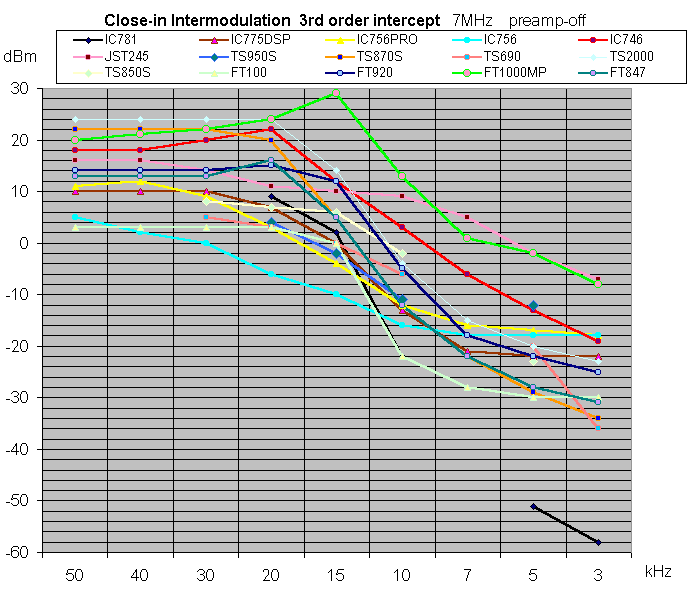

Close-IN Intermodulation on 7 MHz 3rd order intercept
preamp-off
Spasing
3 | -58 | -22 | -18 | -18 | -19 | -7 | -34 | -36 | -23 | -30 | -25 | -8 | -31 | |||
5 | -51 | -22 | -17 | -18 | -13 | -2 | -12 | -29 | -20 | -20 | -23 | -30 | -22 | -2 | -28 | |
7 | -21 | -16 | -18 | -6 | 5 | -22 | -15 | -28 | -18 | 1 | -22 | |||||
10 | -22 | -13 | -12 | -16 | 3 | 9 | -11 | -12 | -6 | -4 | -2 | -22 | -5 | 13 | -12 | |
15 | 2 | 0 | -4 | -10 | 12 | 10 | -2 | 5 | 0 | 14 | 6 | 0 | 12 | 29 | 5 | |
20 | 9 | 7 | 3 | -6 | 22 | 11 | 4 | 20 | 3 | 24 | 7 | 3 | 15 | 24 | 16 | |
30 | 10 | 9 | 0 | 20 | 14 | 22 | 5 | 24 | 8 | 3 | 14 | 22 | 13 | |||
40 | 10 | 12 | 2 | 18 | 16 | 22 | 24 | 3 | 14 | 21 | 13 | |||||
50 | 10 | 11 | 5 | 18 | 16 | 22 | 24 | 3 | 14 | 20 | 13 |

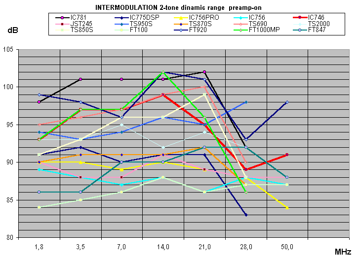

Intermodulation(50KHz Tone Spacing) Preamp-on
Band | dB | IC781 | IC775DSP | IC756PRO | IC756 | IC746 | JST245 | TS950S | TS870S | TS690 | TS2000 | TS850S | FT100 | FT920 | FT1000MP | FT847 |
1,8 | 98 | 91 | 90 | 89 | 93 | 90 | 94 | 90 | 95 | 93 | 91 | 84 | 99 | 93 | 86 | |
3,5 | 101 | 92 | 90 | 88 | 97 | 88 | 93 | 91 | 96 | 93 | 93 | 85 | 98 | 97 | 86 | |
7 | 101 | 90 | 89 | 87 | 97 | 88 | 94 | 91 | 97 | 95 | 96 | 86 | 96 | 97 | 90 | |
14 | 101 | 91 | 90 | 88 | 99 | 91 | 96 | 91 | 99 | 92 | 96 | 88 | 102 | 102 | 90 | |
21 | 102 | 91 | 89 | 86 | 95 | 89 | 95 | 92 | 100 | 94 | 99 | 86 | 101 | 96 | 92 | |
28 | 92 | 83 | 88 | 88 | 89 | 88 | 98 | 87 | 90 | 92 | 88 | 87 | 93 | 86 | 92 | |
50 | 84 | 87 | 91 | 88 | 88 | 87 | 98 | 88 | ||||||||
144 | 89 | 78 | 79 | 79 | ||||||||||||
432 | 81 | 78 | 84 |

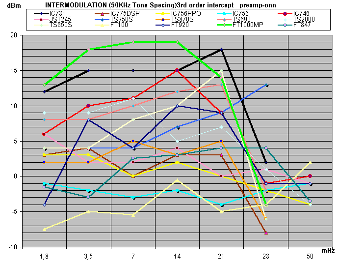

3rd order intercept
Band | dBm | IC781 | IC775DSP | IC756PRO | IC756 | IC746 | JST245 | TS950S | TS870S | TS690 | TS2000 | TS850S | FT100 | FT920 | FT1000MP | FT847 |
1,8 | 12 | 3 | 3 | -1 | 6 | 6 | 4 | 2 | 8 | 9 | 4 | -7,5 | -4 | 13 | -1,5 | |
3,5 | 15 | 4 | 3 | -2 | 10 | 2 | 4 | 2 | 8 | 9 | 4 | -5 | 8 | 18 | -3 | |
7 | 15 | 0 | 0 | -3 | 11 | 2 | 4 | 5 | 10 | 11 | 8 | -5,5 | 4 | 19 | 2,5 | |
14 | 15 | 3 | 2 | -2 | 15 | 4 | 7 | 3 | 12 | 5 | 10 | -0,5 | 10 | 19 | 3 | |
21 | 18 | 3 | 0 | -4 | 9 | 0 | 9 | 5 | 13 | 7 | 15 | -5 | 9 | 14 | 4 | |
28 | 2 | -8 | -2 | -2 | -1 | 1 | 13 | -6 | -2 | 1 | -6 | -4 | -1 | -4 | 4 | |
50 | -4 | -1 | 0 | -1 | -4 | 2 | -1 | -3,5 | ||||||||
144 | -4 | -20 | -18 | -19 | ||||||||||||
432 | -15 | -20 | -12 |

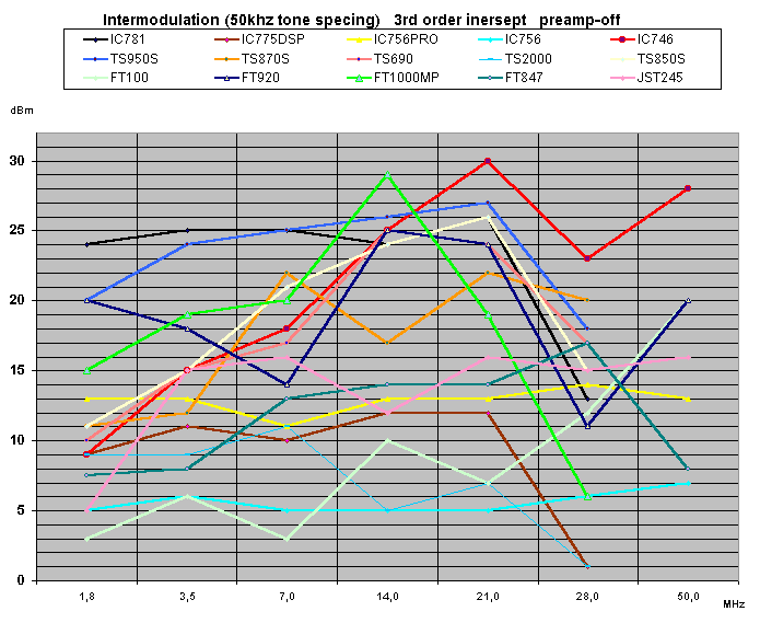

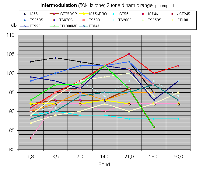

Intermodulation(50KHz Tone Spacing) Preamp-off
1,8 | 103 | 92 | 92 | 89 | 91 | 83 | 98 | 90 | 90 | 90 | 89 | 87 | 99 | 93 | 88 | |
3,5 | 104 | 93 | 92 | 90 | 95 | 92 | 100 | 92 | 95 | 91 | 94 | 89 | 98 | 97 | 90 | |
7 | 103 | 93 | 92 | 89 | 98 | 92 | 102 | 95 | 96 | 98 | 98 | 90 | 96 | 97 | 94 | |
14 | 102 | 93 | 93 | 89 | 102 | 90 | 102 | 93 | 102 | 94 | 99 | 92 | 102 | 102 | 95 | |
21 | 103 | 96 | 92 | 88 | 105 | 92 | 103 | 95 | 101 | 98 | 100 | 90 | 101 | 96 | 95 | |
28 | 95 | 86 | 92 | 88 | 100 | 92 | 97 | 95 | 97 | 98 | 94 | 92 | 93 | 86 | 97 | |
50 | 92 | 88 | 102 | 92 | 94 | 95 | 98 | 93 | ||||||||
144 | 85 | 82 | 84 | |||||||||||||
432 | 87 | 92 |
3rd order intercept
1,8 | 24 | 9 | 13 | 5 | 9 | 5 | 20 | 11 | 10 | 9 | 11 | 3 | 20 | 15 | 7,5 | |
3,5 | 25 | 11 | 13 | 6 | 15 | 15 | 24 | 12 | 15 | 9 | 15 | 6 | 18 | 19 | 8 | |
7 | 25 | 10 | 11 | 5 | 18 | 16 | 25 | 22 | 17 | 11 | 21 | 3 | 14 | 20 | 13 | |
14 | 24 | 12 | 13 | 5 | 25 | 12 | 26 | 17 | 25 | 5 | 24 | 10 | 25 | 29 | 14 | |
21 | 26 | 12 | 13 | 5 | 30 | 16 | 27 | 22 | 24 | 7 | 26 | 7 | 24 | 19 | 14 | |
28 | 13 | 1 | 14 | 6 | 23 | 15 | 18 | 20 | 17 | 1 | 15 | 12 | 11 | 6 | 17 | |
50 | 13 | 7 | 28 | 16 | -4 | 20 | 20 | 8 | ||||||||
144 | -6 | -20 | -10 | |||||||||||||
432 | -15 | 3 |
