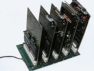

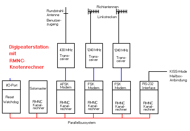

RMNC - контроллер для организации высокоэффективного пакетного узла. Контроллер был разработан специально для замены узлов baynode, bpq и других подобных. RMNC состоит из кросс-платы в которую вставляются канальные-платы. Канальные-платы представляют из себя модемы для разных скоростей или kiss-порт для связи с другим контроллером или компьютером. Таким образом формируется необходимая конфигурация узла. RMNC контроллер использует для работы flexnet протокол, который признан лучшей реализацией ax.25 на сегодняшний день. RMNC является полностью автономным пакетным узлом не нуждающимся в компьютере и обеспечивающим одновременную работу по 16 и портам. Существуют кросс-платы для разного количества канальных-плат, но максимальное число портов равное 16 и , не может быть превышего в одном RMNC контроллере.
Каждая канальная-плата содержит 6809 процессор с 64кб - RAM, 64кб - EPROM, SCC 8530, универсальный универсальный паралельный интерфейс 6522 для связи с кросс-платой и таймер. Кроме этого на канальной-плате установлен модем, обычно это afsk 1200бод или fsk на 9600-76800бод, также вместо модема может стоять RS-232-INTERFACE для соединения с компьютером на котором установлена программа mailbox, dx-cluster или с метеостанцией.
На каждой канальной-плате расположены светодиоды индицирующие рабочее состояние. Существуют платы на разные тактовые частоты 4, 8 и 12MHZ, чем выше частота - тем больше пропускная способность платы. Питание всего RMNC контроллера осуществляется напряжением 5В. Потребляемый ток незначителен так как используются микросхемы с малым потреблением. Все документация разработанная для pc/flexnet подходит и для rmnc, кроме описания программирования канальных плат. RMNC контроллер исключительно надежен в работе, полностью управляем дистанционно и предназначен для создания полностью автономных пакетных узлов. Все базовое программное обеспечение для RMNC и PC/FlexNet разработал Gunter Jost, DK7WJ. ua6hjq
