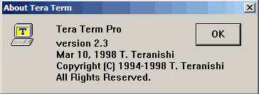

| About Tera Term |

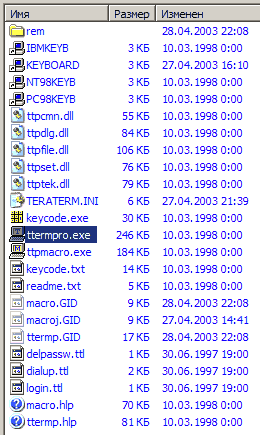

После исталляции программы для её работы необходимы нижеприведенные 23 файла. Занимаемое ими дисковое пространство = 1.05 MB. Файлы, которые нужны для поддержки японского и других языков можно удалить.
| Файлы программы Tera Term Pro |

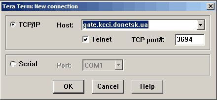

Главное правильно настроить эту программу. Для продвинутого пользователя это не трудно, но если вы ни разу этого не делали, то чтобы соединиться с удаленным пакетным узлом в терминальном режиме по протоколу TELNET нужно пройтись по всем 'менюшкам' программы и правильно настроить все параметры протокола для локального и удаленного компьютеров. Ниже приведены скриншоты программы, которые помогут вам преодолеть все трудности, быстро настроить программу и с успехом соединиться с удаленным узлом пакетной радиолюбительской сети. Самое главное, что вам необходимо знать для входа в пакетную сеть - это адрес шлюза и номер порта.
| New connection |
Выберите поддержку протокола TCP/IP и установите 'язык'.

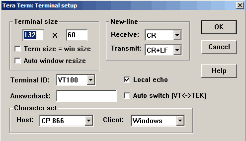

Определитесь с размерами DOS окна в котором вы будете работать и задайте его размеры. Для 17' монитора и разрешения экрана 1152 х 864 px, можно использовать окно размерами 132 х 60.
| Terminal setup |

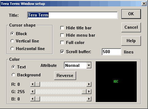

В нижеприведенном окне настраивается цвет фона и текста экрана, а также форма и отображение курсора.
| Windows setup |

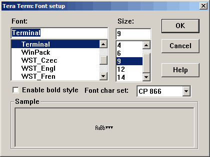

При настройке фонта, выберите фонт 'Terminal' и кодировку 866.
| Font setup |

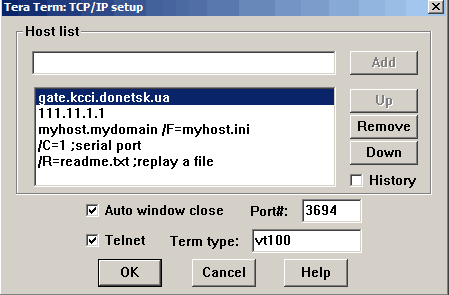

Перечислите адреса шлюзов, через которые вы будете входить в пакетную сеть в различные её местах.
| TCP/IP setup |
