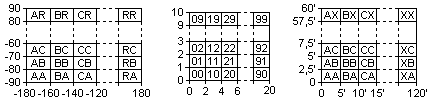

Понятие QTH - локатора как правило хорошо известно всем кто когда-либо работал на УКВ. С применением хорошей радиопередающей аппаратуры и увеличением перекрываемых расстояний на УКВ с 1 января 1985 года введена новая система QTH-локатора.
Весь земной шар разбит на 324 сектора которые обозначаются двумя БОЛЬШИМИ буквами латинского алфавита и имеют следующие размеры:
- по широте - 10 градусов (1114,28 км);
- по долготе - 20 градусов (1560 км).
В свою очередь каждый такой сектор разбит еще на 100 больших квадратов которые обозначаются двумя ЦИФРАМИ и имеют следующие размерами:
- по широте - 1 градус (78 км);
- по долготе - 2 градуса (111,42 км).
Далее каждый такой большой квадрат разделен на 576 малых квадрата, эти малые квадраты обозначаются двумя МАЛЕНЬКИМИ буквами латинского алфавита и имеют следующие размерами:
- по широте - 2,5 минуты (4,64 км);
- по долготе - 5 минут (6,5 км).
Например: QTH-локатор центра города Ставрополя - LN05xa.
