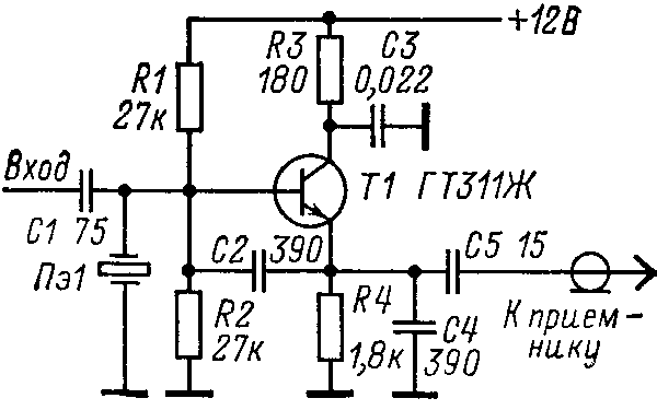

Приставка представляет собой кварцевый автогенератор, выполненный на транзисторе ГТ311. Одновременно транзистор выполняет функции смесителя, работающего на гармониках частоты кварцевого автогенератора. Для этого автогенератор с помощью отрезка кабеля подключен ко входу коротковолнового приемника. При налаживании гетеродинного тракта приставку с помощью короткого отрезка монтажного провода надо связать с контуром настраиваемого умножителя. Для этого достаточно изолированный конец монтажного провода поднести к “горячему” выводу контура. В силу того, что в приставке отсутствуют селективные цепи, прием происходит одновременно на многих гармониках автогенератора. Разобраться в многообразии сигналов помогает то, что заранее известны частоты кварцевого генератора гетеродина и кварцевого генератора приставки. В приставке можно применить любой кварцевый резонатор с собственной частотой от 8 до 15 МГц.
В качестве примера рассмотрим процесс настройки контура 1L10 1С25 на 61,5 МГц. Пусть в приставке использован кварцевый резонатор на частоту 9620 кГц, а проверка кварцевого генератора трансвертера показала, что его частота составляет 20 504 кГц. В этом случае сигнал на выходе утроителя будет иметь частоту 61 512 кГц. Такой сигнал можно прослушивать, используя четвертую или пятую гармонику гетеродина приставки. В первом случае сигнал следует искать на частоте 61512—9620*4 = 23 032 кГц. Во втором случае, который подходит для приемников, имеющих более узкий рабочий диапазон, сигнал надо искать на частоте 61512—9620*5 = 13412 кГц. Таким образом можно контролировать правильность настройки умножителей до частот 400—500 МГц.
В принципе, диапазон частот можно еще более расширить, если применить более высокочастотный транзистор и уменьшить емкость конденсаторов С2, С4. Правильность настройки умножителей можно также проверить с помощью резонансного волномера или в идеальном случае с помощью анализатора спектра. Продолжим рассмотрение методики настройки гетеродина трансвертера 144/21 МГц. После того как подано необходимое возбуждение на базу транзистора 1Т7, приступают к настройке контура 1L12 1С30 на частоту 123 МГц. Следующий за удвоителем каскад является усилителем на транзисторе 1Т8, работающем в режиме класса А. По этой причине коллекторный ток транзистора 1Т8 слабо зависит от напряжения возбуждения и не может служить для индикации настройки контура удвоителя 1L12 1С30. Поэтому настройку надо производить с помощью приемника или в простейшем случае с помощью высокочастотного пробника, подключаемого к тестеру. Схема пробника показана на рис. 26.

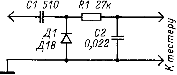

рис. 26
Тестер следует переключить на наиболее чувствительный предел измерения постоянного тока. Степень связи пробника с контуром можно регулировать, передвигая точку подключения его к катушке или линии.

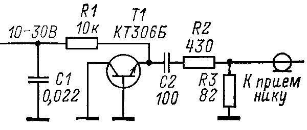

По этой причине лучше поберечь шумовой диод для окончательной доводки приемника, а для предварительной настройки использовать, например, генератор шума на полупроводниковом диоде. Схема такого пробника показана на рис. 27.
рис. 27
Источником шума является эмиттерный переход транзистора КТ306, работающего в режиме пробоя обратным напряжением. При этом интенсивность генерируемого шума составляет несколько сотен kT0. Это позволяет для улучшения КСВ пробника добавить на его выход аттенюатор на резисторах R2, R3 с коэффициентом ослабления 13 дБ. Пробник монтируется в небольшой коробочке, снабженной кабелем для подключения его ко входу приемника. При монтаже надо обратить особое внимание на минимальную длину выводов транзистора Т1, резисторов R2, R3 и конденсатора С2. Это особенно важно, если пробник планируется использовать для настройки трансвертеров 432/21 и 1296/144 МГц. Хороший результат был получен при применении в пробнике германиевого СВЧ диода ГА402. Диод имеет меньшую емкость и индуктивность выводов, что особенно важно на высокочастотных диапазонах. Наладка пробника сводится к установке тока через диод 1—3 мА. Для устойчивой работы желательно, чтобы напряжение источника питания в 2—3 раза превышало напряжение, при котором начинается пробой диода. Ток регулируется подбором сопротивления резистора R1.Конечно, список диодов и транзисторов, которые можно применить в данной схеме, не ограничивается приведенными типами. Каждый радиолюбитель может сам выбрать наилучший вариант.
С данным пробником можно легко настроить приемный тракт на максимальный коэффициент усиления. Для этого на выход основного приемника необходимо подключить тестер в режиме измерения переменного напряжения, а затем настройкой контуров и подбором межкаскадных связей добиться его максимальных показаний. Полосу пропускания приемного тракта трансвертера также легко определить по спаду показаний тестера при расстройке основного приемника. Полоса в основном определяется параметрами фильтра 1L16 1С43 1L17 1С45, а также нагруженной добротностью контура 1L18. Полосу можно расширить, увеличивая емкость конденсатора 1С44 и уменьшая коэффициент деления емкостного делителя 1С51, 1С52.

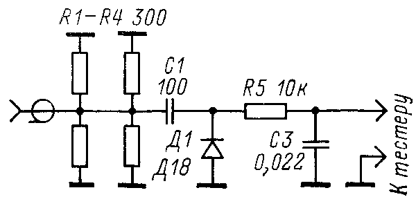

рис. 28
Нагрузка снабжена диодным детектором, позволяющим контролировать выходную мощность передатчика.
Нагрузочные резисторы и детектор помещаются в небольшую металлическую коробочку, снабженную высокочастотным разъемом. Резисторы R1—R4 располагаются в виде звезды относительно разъема и должны иметь минимальную длину выводов. Если детектор снабдить собственным стрелочным индикатором, то мы получим автономный прибор — простейший измеритель мощности. При этом желательно ввести переключатель, изменяющий сопротивление резистора R5, а следовательно, и предел измерения мощности.
