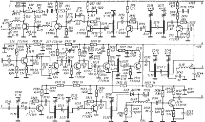

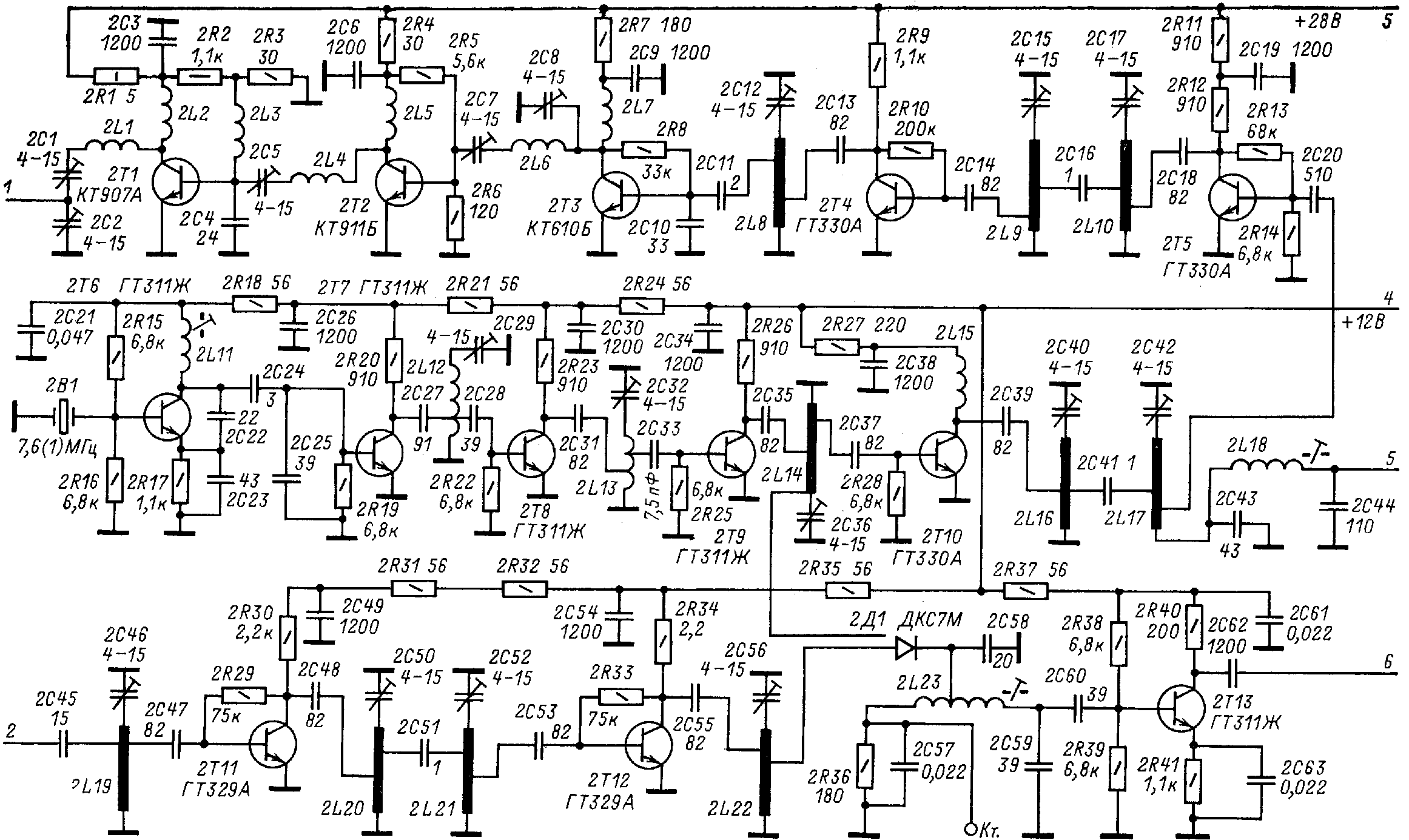

Трансвертер состоит из приемного тракта, передающего тракта и общего гетеродина. Принципиальная схема трансвертера дана на рис. 7. Его гетеродин аналогичен гетеродину трансвертера 144/21 МГц. Для получения промежуточной частоты 21 МГц применен кварцевый резонатор с основной частотой 7611,1 кГц, возбужденный на третьей механической гармонике. Далее следуют утроитель на транзисторе 2Т7 и удвоитель на транзисторе 2Т8. Последний умножитель 2Т9 работает в режиме утроения. Как показала практика, эффективность умножителя, выполненного по схеме с общим эмиттером, зависит от способа возбуждения цепи базы. Особенно это заметно на частотах, близких к граничным для данного транзистора. Наихудшие результаты были получены при индуктивном подключении базы транзистора через большую разделительную емкость. Значительно лучше работает умножитель при подаче возбуждения через конденсатор небольшой емкости с “горячего” вывода контура. Нагрузкой последнего умножителя служит четвертьволновый резонатор 2L14, укороченный емкостью 2С36. Уровень сигнала на резонаторе при этом вполне достаточен для питания диодного смесителя приемного тракта. Транзисторный смеситель передающего тракта (транзистор 2Т5) требует большего уровня возбуждения, поэтому на выходе гетеродина имеется усилитель на транзисторе 2Т10.
Приемный тракт содержит два каскада усиления высокой частоты, диодный смеситель и УПЧ. Для повышения коэффициента передачи входной цепи контур 2L19 2С46 сильно связан с цепью базы транзистора 2Т11 первого каскада УВЧ. В результате нагруженная добротность входного контура невелика. Амплитудно-частотную характеристику УВЧ в основном формирует полосовой фильтр 2L20 2С50 — 2L21 2С52, стоящий между первым и вторым каскадами. Контур 2L22 2С56 на выходе второго каскада УВЧ служит для дополнительной фильтрации паразитных каналов приема и для согласования УВЧ с диодным смесителем. Напряжение гетеродина поступает на диод 2Д1 с контура 2L14 2С36 через отрезок линии, выполняющей роль повышающего трансформатора. При этом достаточная связь гетеродина со смесителем достигается благодаря небольшой емкости монтажного проводника. Для замыкания цепи высокочастотных токов, протекающих через диод, служит конденсатор 2С58. Измеряя постоянное напряжение на резисторе 2R36, можно контролировать ток диода. Усилитель промежуточной частоты на транзисторе 2Т13 необходимо для компенсации потерь в диодном смесителе. Усилитель выполнен по традиционной схеме и не имеет особенностей. Если основной приемник обладает достаточной чувствительностью (коэффициент шума не ниже 2—3), то УПЧ можно из схемы исключить.
Передающий тракт начинается со смесителя, выполненного на транзисторе 2Т5. Сигнал гетеродина поступает на базу транзистора 2Т5 после дополнительной фильтрации полосовым фильтром 2L16 2C40 — 2L17 2С42. Для подключения возбудителя служит контур 2L18 2С43 2С44, настроенный на частоту 21 МГц. С выхода смесителя сигнал, имеющий уровень около 2 мВт, поступает на полосовой фильтр 2L9 2C15 — 2L10 2С17. Далее сигнал усиливается четырехкаскадным линейным усилителем с общим коэффициентом усиления 33—34 дБ.
Первый каскад линейного усилителя выполнен на маломощном транзисторе 2Т4 типа ГТ330. Он работает в режиме класса А и усиливает сигнал до уровня около 10 мВт. После фильтрации в контуре 2L8 2С12 сигнал через емкостный делитель 2С10 2С11 поступает на базу транзистора второго каскада усиления. Транзистор 2Т3 типа КТ610Б также работает в режиме класса А и обеспечивает выходную мощность около 100 мВт. Следующие два каскада, предоконечный и оконечный, работают в режиме класса АВ. Транзистор 2Т2 типа КТ911Б обеспечивает усиление до уровня 0,9...1 Вт, а транзистор 2Т1 типа КТ907А до уровня около 5 Вт.
