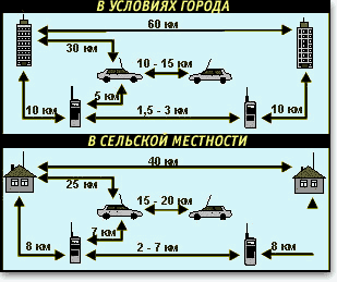

Какой pадиус действия у CB связи?
Довольно условно,т.к. зависит от многих фактоpов:
поpтативка-поpтативка -1,5-7км
поpтативка-авто - 3-10км
поpтативка-стационаp - 5-15км
авто-авто - 10-20км
авто-стационаp - 15-40км
стационаp-стационаp - 20-80 км
(см. рисунок справа).
