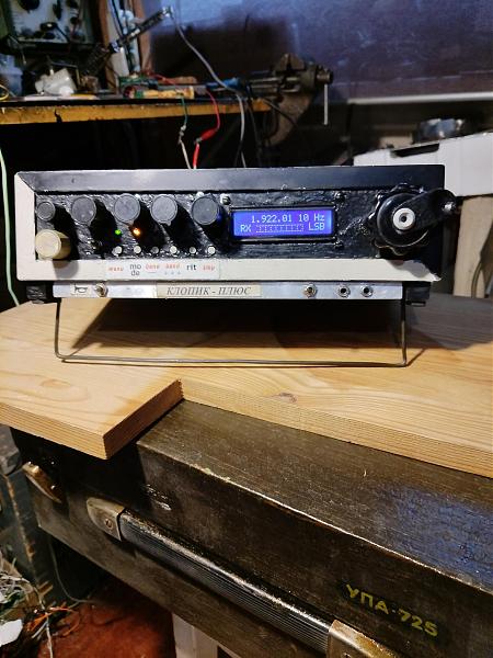

Трансивер собран из набора радиолавки КВ и УКВ версия 2. 2 с дополнениями и изменениями. Входящий сигнал с антенны поступает на резонансный регулируемый УВЧ как у Я. С. Лаповка, с релейным переключателем и транзистором БФ998. Опорные генераторы собраны на отдельных платах, для LSB и USB. Сигнал с синтезатора поступает через УВЧ на КТ646. На прием имеется Notch- фильтр, регулируемый подчистной кварцевый фильтр, Добавлен УНЧ на ТДА 1013В. После смесителя установлен блок для подключения панорамного СДР приемника. Для работы цифровыми видами связи установлен разъем вход, выход ауди сигнала, с блокировкой микрофона, и переключения прием-передача. Возможно применение динамического и электретного микрофонов. Работа телеграфом не предусмотрена, для настройки предназначен мультивибратор. Усилитель мощности собран: КТ610 с общей базой, согласование и регулировка мощности передатчика и защита от превышения КСВ, далее КТ610-КТ920А, КТ920Б и двухтакт на RD16HH. Выходная мощность около10 ватт. Установлен преобразователь 12-20 вольт для повышения мощности. Но для этого придется перемотать выходной трансформатор-бинокль. Установлена защита от превышения КСВ - Z mathc с усилителем сигнала, управление на первый КТ610. Индикация на светодиодах. Охлаждение УМ кулером через датчик температуры.
