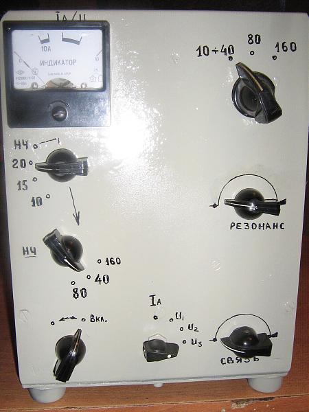

Усилитель мощности 4 лампы Г811
Все любительские кв диапазоны без WARC
Схема с общими сетками, раскачка в катод 25- 50вт
трансформаторное питание
Анодное напряжение - 1200в
выходная мощность по диапазонам 640 Вт (при использовании нов. ламп)
определяетя мощностью на входе.
Усиление по мощности в 10 - 12 раз (12Дб)
ВКС (П-контур) выполнена раздельно на ВЧ (больший КПД системы)
обдув ламп присутствует (отключаемый)
Габариты усилителя: высота 250, ширина 190, в глубину 390
Цена- 25т. р без доставки
Отправлю транспортной кампанией (опыт отправки в другие регионы есть).
подробности по телефону
