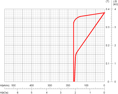

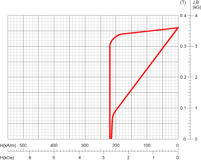

  Характеристики размагничивания
25BA170
22BA220
