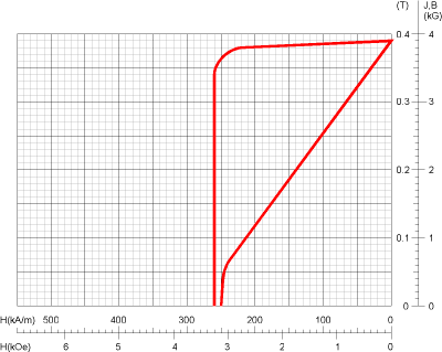

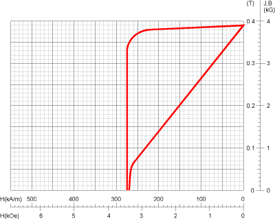

  Характеристики размагничивания
28CA250
HF 28/26
HF 28/28
