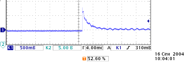

Второе требование к источнику питание- он должен выдерживать импульсные нагрузки. Внутренние питания в блоках формируются преобразователями питания (DC-DC converters), которые в процессе запуска потребляют значительный ток. Ниже приводится осциллограмма пускового тока для блока CDAC20. Осциллограмма снималась с резистора 0,1 Ом, включенном в цепи питания. Соответственно, одно деление осциллографа по вертикали соответствует 5 А. Из осциллограммы видно, что устройство несколько миллисекунд потребляет значительный ток (в пике около 8 А), хотя номинальный ток потребления для этого блока составляет 0.67 А. Следует учитывать, что иногда к одному источнику питания подключается несколько блоков.
