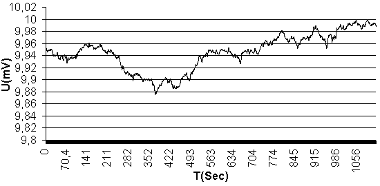

Из осциллограммы видно, что сигнал колеблется с секундными и минутными временами и амплитуда отклонений достигает сотен микровольт. Это укладывается в гарантированную точность устройства CDAC20, однако были проведены дополнительные расследования. При снятии приведенной осциллограммы, блок лежал на лабораторном столе в комнате по которой ходили люди, хлопала дверь, т.е. степень равновесия температурного поля была неизвестной. Для контроля шумы были измерены в замкнутом объеме после установления равновесного теплового режима.

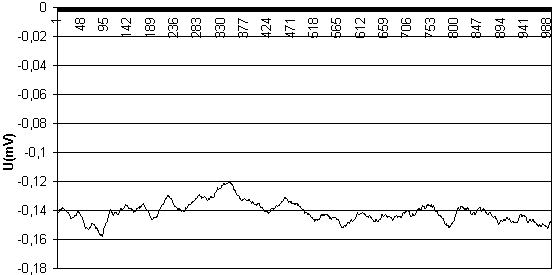

Ниже приводится осциллограмма выходного сигнала ЦАПа блока CDAC20, зарегистрированная
в температурно изолированном объеме. Из осциллограммы видно, что изменение
выходного сигнала стало укладываться в 40-микровольтовую полосу. Отклонения
сигнала ± 20 мкВ при выходной шкале ±10 В представляются вполне
удовлетворительными.
Проведенные измерения позволяют рекомендовать при желании получить от устройства большую точность и меньшие шумы обращать внимание на состоянии окружающей среды около блока (пытаться обеспечить наилучшее тепловое равновесие среды) и чаще проводить процедуру калибровки (речь о ней пойдет ниже).

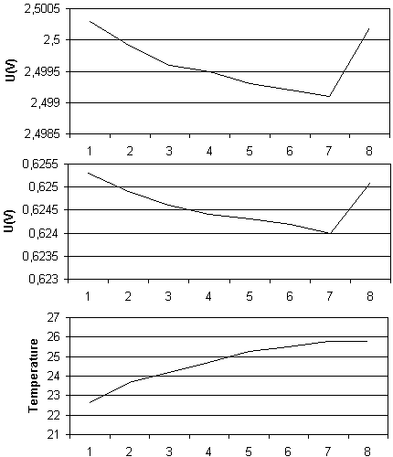

Ниже приводится графики изменения выходного напряжения от температуры. Измерения
производились следующим образом. Блок помещался в замкнутый объем и за счет
собственного тепловыделения медленно нагревался. Благодаря медленному прогреву
(процесс длился около двух часов), в объеме сохранялось стационарное температурное
распределение. В процессе прогрева через некоторые промежутки времени (около
15 минут) измерялось выходное напряжение ЦАПа в нескольких точках (10 мВ,
0,625 В, 2,5 В и 10 В). Одновременно с измерением выходного напряжения измерялась
и температура на печатной плате. Здесь приводится три графика- изменение напряжения
в точке 2,5В, изменение напряжения в точке 0,625В и изменение температуры.
Из графиков видно, что при изменении температуры окружающей среды на 3 градуса, выходное напряжение ЦАПа изменилось примерно на 1 мВ. Это соответствует температурному дрейфу 30 ppm/C. В конце цикла измерений блоку была дана команда калибровки ЦАПа. После проведения калибровки, выходное напряжение стало отличаться от первоначального примерно на 10 мкВ (это лучше видно не по графику, а по числам, которые здесь не приводятся).

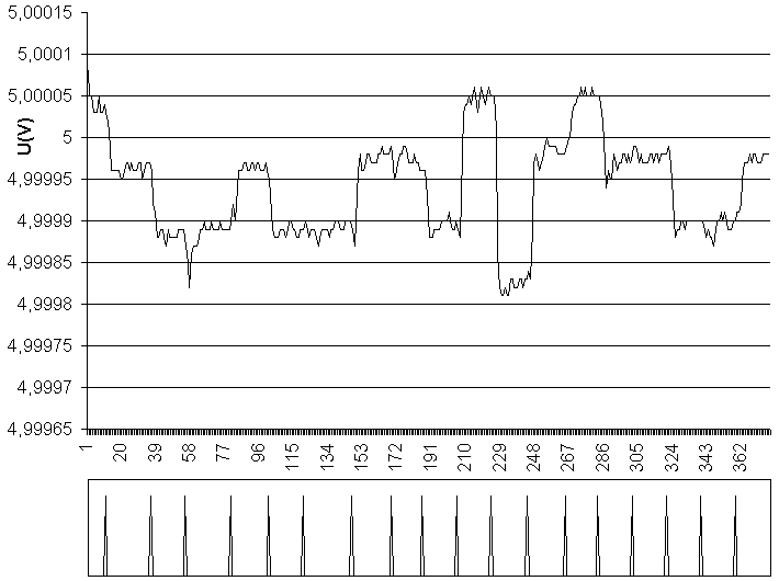

Как это обычно бывает, лекарство имеет побочные эффекты. Каждый процесс
калибровки осуществляется с некоторой ошибкой. Эффект наблюдался в различных
разработках, использующих микросхему DAC1220. Ниже приводится запись выходного
напряжения цифроаналогового преобразователя блока CDAC20, на котором код не
меняется (т.е. выходное напряжение не должно меняться), но периодически подается
команда калибровки. Для облегчения интерпретации картинки немного ниже выведена
картинка с реперами, отмечающими момент подачи команды калибровки. Из картинок
видно, что после некоторых процедур калибровки выходное напряжение не меняется
совсем, иногда меняется на 50 мкВ, иногда даже на 500 мкВ. Скачки напряжения
являются шумоподобными. Величина этих скачков укладывается в продекларированную
точность устройства, но если пользователю захочется получить большую точность,
то у него есть два варианта. Вариант первый- ввести цифровую коррекцию ЦАПа
с помощьюкомпьютера, поскольку выход ЦАПа соединен с одним из входов АЦП непосредственно
внутри блока. Вариант второй- подождать реализации такой коррекции внутри
блока (такая работа стоит в ближайших планах).

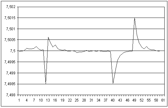

ниже. Работа в режиме цифровой коррекции иллюстрируется следующими иллюстрациями.

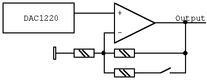

На плате устройства сигнал от микросхемы ЦАПа попадает на выход устройства
через некоторую аналоговую цепь. Схема была модифицирована так, чтобы замыкание
кнопки вносило в аналоговый сигнал ошибку около 1,5 мВ, имитируя ошибку тракта
цифроаналогового преобразователя.
Устройство было переведено в режим цифровой коррекции при выходном напряжении ЦАПа 7,5 В. Поведение выходного сигнала устройства показано на следующей иллюстрации.
Осциллограмма показывает, что при обнаружении ошибки выходного сигнала, она компенсируется микропроцессором. Компенсация производится примерно по экспоненциальному закону. Скорость компенсации не имеет существенного значения, так как предполагается отработка температурных (медленных) уходов цифроаналогового преобразователя. По осциллограмме видно, что ошибка ЦАПа после проведения цифровой коррекции сводится к ошибке измерителя, параметры которого вполне неплохи.

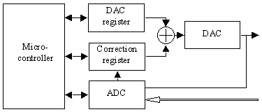

Алгоритм цифровой коррекции состоит из двух мало связанных частей, управление которыми производится разными командами, соответственно.
- Внесение кода коррекции в код, управляющий ЦАПом.
- Измерение величины ошибки выходного напряжения ЦАПа.
В алгоритме существует два регистра: регистр ЦАПа и регистр коррекции. Программист всегда имеет дело с регистром ЦАПа, пишет в него, читает из него, в этот регистр заносятся значения при формировании изменяющегося напряжения по данным файла. Регистр коррекции предназначен для компенсации ошибок цифроаналогового преобразователя. Если разрешена цифровая коррекция, то в этот регистр заноситсяпоправка, которая суммируется с основным значением в регистре ЦАПа перед переписью кода в микросхему преобразователя.
Режим цифровой коррекции включается (и выключается) явной командой E0h с кодом 1 (0). Эта запись разрешает внесение поправок в код, при этом регистр коррекции обнуляется. Для того чтобы в регистре коррекции оказалось значение ошибки, АЦП должен измерить выходное напряжение ЦАПа. Это происходит только по указанию программиста. Для измерения величины ошибки, аналого-цифровой преобразователь должен быть запущен в многоканальном режиме и в числе измеряемых каналов должен быть и канал 5 (не зависимо от того выдается ли информация в линию). При каждом измерении канала 5, микропроцессор вычисляет ошибку выходного напряжения и, если значение невелико (ошибка более 1% свидетельствует об аппаратной неисправности) и нет дополнительных запретов, записывает значение в регистр коррекции и взводит флажок valid. Этот флаг, а также значение в регистре коррекции можно прочитать командой E1h.
