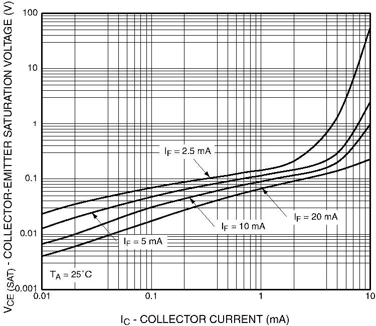

Для того, чтобы понять какая нагрузка (какой ток) допустима, следует обратиться
к графику, приведенному ниже. На графике приведено семейство выходных характеристик
оптопары. Во всех блоках ток через светодиод задается более 10 мА, поэтому
можно пользоваться кривой для If=10mA, имея в виду, что хуже не будет.
Из графика видно, что для стыковки с микросхемами ТТЛ, не следует нагружать регистр более чем на 2-3 мА. Если же уровень выходного напряжения не очень критичен, то можно выход нагрузить и на 10 мА.
Напряжение на выходе регистра не должно превышать 30 В.

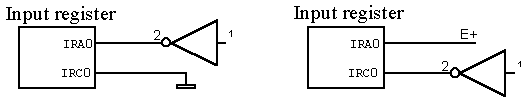

Ниже приводятся две схемы соединения входного регистра с источником напряжения
(типа выходов ТТЛ регистра). Обе схемы в принципе эквивалентны, но если выход
источника сигнала выполнен по схеме с открытым коллектором, то вторая (правая)
схема включения является предпочтительной. Источником сигнала могут служить
выходы ТТЛ-микросхем, КМОП-микросхем, выходы операционных усилителей или компараторов.

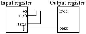

Ниже приводится схема соединения гальванически изолированного входного регистра
с аналогичным выходным регистром. Иногда такая схема тоже бывает полезна.
