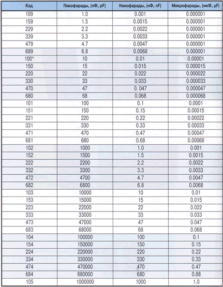

В соответствии со стандартами IEC на практике применяется четыре способа кодировки номинальной емкости. 1. Кодировка 3-мя цифрами Первые две цифры указывают на значение емкости в пикофарадах (пф),
последняя — количество нулей. Когда конденсатор имеет емкость менее
10 пФ, то последняя цифра может быть "9". При емкостях меньше
1.0 пф первая цифра "0". Буква R используется в качестве десятичной
запятой. Например, код 010 равен 1.0 пф, код0R5 — 0.5 пФ.
2. Кодировка 4-мя цифрами Возможны варианты кодирования 4-значным числом. Но и в этом случае
последняя цифра указывает количество нулей, а первые три — емкость в
пикофарадах (pF).
Примеры:

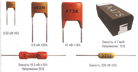

3. Маркировка ёмкости в микрофарадах Вместо десятичной точки может ставиться буква R.

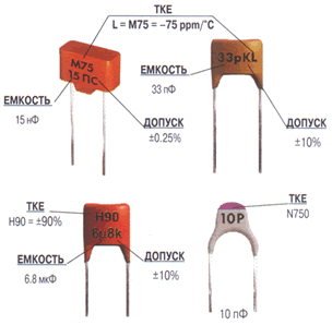

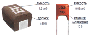

4. Смешанная буквенно-цифровая маркировка ёмкости, допуска,
ТКЕ, рабочего напряжения В отличие от первых трех параметров, которые маркируются в соответствии
со стандар-
