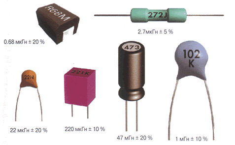

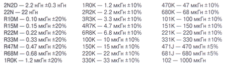

Обычно для индуктивностей кодируется номинальное значение индуктивности
и допуск, т.е. допускаемое отклонение от указанного номинала. Номинальное
значение кодируется цифрами, а допуск — буквами. А. Первые две цифры указывают
значение в микрогенри (мкГн, uН), последняя — количество нулей. Следующая
за цифрами буква указывает на допуск. Например, код 101J обозначает
100 мкГн ±5%. Если последняя буква не указывается — допуск 20%. Исключения:
для индуктивностей меньше 10 мкГн роль десятичной запятой выполняет
буква R, а для индуктивностей меньше 1 мкГн — буква N. Допуск: D = ±0.3 нГн; J = ±5%;
К = ±10%; М = ±20%

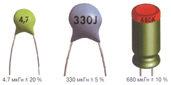

В. Индуктивности маркируются непосредственно
в микрогенри (мкГн, uН). В таких случаях маркировка 680К будет означать
не 68 мкГн ± 10 %, как в случае А, а 680 мкГн ± 10%.
