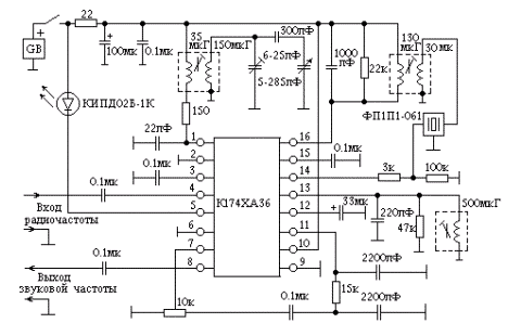

Типовая схема включения для диапазона средних волн
| Номер вывода | Назначение вывода |
| 1 | Контур гетеродина |
| 2 | Общий вывод |
| 3 | Вход усилителя радиочастоты 1 |
| 4 | Вход усилителя радиочастоты 2 |
| 5 | Индикатор настройки |
| 6 | Вход предварительного усилителя звуковой частоты инвертирующий |
| 7 | Вход предварительного усилителя звуковой частоты не инвертирующий |
| 8 | Выход предварительного усилителя звуковой частоты |
| 9 | Общий вывод предварительного усилителя звуковой частоты |
| 10 | Питание +Ucc |
| 11 | Выход детектора |
| 12 | Фильтрующий конденсатор автоматической регулировки усиления |
| 13 | Преддетекторный LC-контур |
| 14 | Вход усилителя промежуточной частоты |
| 15 | Блокировочный конденсатор усилителя промежуточной частоты |
| 16 | Выход смесителя |

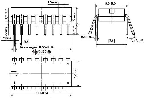

Габаритный чертеж
