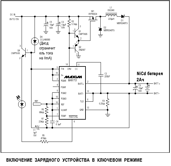

Technologies Микросхема MAX713 позволяет быстро зарядить NiCd или NiMH батареи от источника постоянного тока, напряжение которого, по крайней мере, на 1,5 вольта должно быть выше, чем максимальное напряжение батареи. От 1-ой до 16-ти последовательно соединенных ячеек можно зарядить со скоростью до 4С. АЦП, обнаруживающий тангенс угла наклона напряжения, таймер, компаратор температурного окна определяют окончание заряда. Питание MAX713 производится от источника постоянного тока – встроенного пятивольтового параллельного стабилизатора. Максимальная утечка тока на батарею, когда нет заряда, составляет 5мкA. Резистор, с низкой стороны батареи, является датчиком тока и позволяет регулировать ток заряда батареи до тех пор, пока к ней подаётся питание. MAX713 быстро заканчивает зарядку батарей, обнаружив с помощью
встроенной схемы отрицательное значение тангенса угла наклона
напряжения. Для типового включения микросхемы необходимы ещё
следующие внешние компоненты: мощный PNP транзистор, три резистора,
три конденсатора и блокировочный диод. Если требуется зарядить
мощные батареи, то MAX713 может быть включен в ключевом режиме.
Таким образом, минимизируется рассеиваемая мощность.
