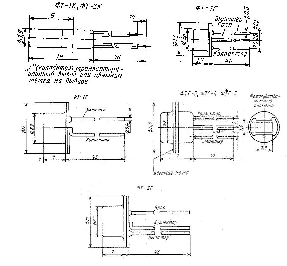

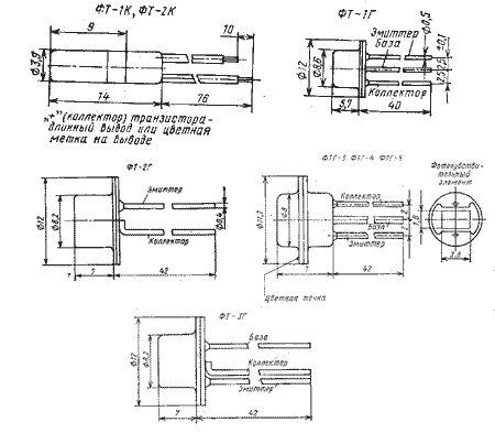

Фототранзисторы отличаются от фотодиодов дополнительным усилением фототока
на эмяттерном р-п переходе. Фототранзисторы могут работать как фотодиоды
(режим с плавающей базой), так и в транзисторном режиме с источником смещения
в базовой цепи. Вывод эмиттера фототранзистора маркируется цветной точкой
на корпусе или цветной меткой на проволочном выводе. Фототранзисторы выпускают
в металлостеклянном корпусе с входным окном базы в двух конструктивных оформлениях,
как с отдельным электрическим выводом базы, так и без него.
Основные параметры фототранзисторов приведены в таблице, внешний вид фототранзисторов
показан на рисунке 1.

Рис. 1 Щелкните мышью для увеличения
