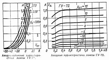

Генераторный пентод ГУ-72
ГУ-72
Генераторный тетрод
Генераторный тетрод для генерирования высокочастотных колебаний и усиления
в диапазоне частот до 10 МГц. Оформление - металлостеклянное, бесцокольное.
Масса 320 г.
| Основные параметры | |
| при Uн=26 В, Uа=300 В, Uс2=250 В, Iа=270 мА | |
| Ток накала | 0,95 ± 0,1 А |
| Ток 2-й сетки | =< 40 мА |
| Крутизна характеристики | 19 ± 4 мА/В |
| Коэффициент усиления 1-й сетки относительно 2-й сетки | 9,5 ± 2,5 |
| Напряжение запирания сетки отрицательное | =< 220 В |
| Время готовности | =< 2 мин |
| Колебательная мощность | =< 70 Вт |
| Междуэлектродные емкости, пФ: | |
| входная | =< 37 |
| выходная | 7,5 ± 2,5 |
| проходная | =< 0,1 |
| Долговечность средняя | =< 1000 ч |
| Критерий долговечности: колебательная мощность: | |
| при Uн=26 В | =< 53 Вт |
| при Uн=22 В | =< 40 Вт |
| Предельные эксплуатационные данные | |
| Напряжение накала | 22 - 27,2 В |
| Напряжение анода | 1,3 кВ |
| Напряжение анода (пиковое значение) | 1,8 кВ |
| Напряжение 1-й сетки отрицательное | 250 В |
| Напряжение 2-й сетки | 700 В |
| Мощность, рассеиваемая анодом | 85 Вт |
| Мощность, рассеиваемая 2-й сеткой | 15 Вт |
| Мощность, рассеиваемая 1-й сеткой | 1 Вт |
| Ток катода (постоянная составляющая) | 250 мА |
| Ток катода (пиковое значение) | 750 мА |
| Рабочая частота | 10 МГц |
| Температура баллона | 250 С |
| Интервал рабочих температур окружающей среды | от -60 до +50 С |
