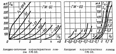

Лампа ГМ-60
ГМ-60
Модуляторный триод для работы в
качестве усилителя колебаний низкой
частоты в схемах модуляторов. Оформление — стеклянное. Рабочее положение — вертикальное. Масса 750 г. |
Основные параметры | |
| Ток накала | 8,4 ± 0,7 А |
| Ток эмиссии ( при Uа=Uс=1,2 кВ) | ³ 0,55 A |
| Ток сетки обратный (при Uа=10 кВ и Pа=600 Вт) | £ 25 мкА |
| Крутизна характеристики | 2,2(+0,2;-0,4) мА/В |
| Коэффициент усиления (при Iа=80 мА) | 16 (+2;-3) |
| Долговечность | ³ 1250 ч |
| Критерии долговечности: ток эмиссии | ³ 0,44 А |
Предельные эксплуатационные данные |
| Напряжение накала наибольшее | 17 В |
| Напряжение анода наибольшее | 10 кВ |
| Мощность, рассеиваемая анодом, наибольшая | 600 Вт |
| Интервал рабочих температур окружающей среды | от -60 до +70 С |
