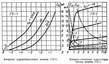

Лампа ГП-1
ГП-1
Высоковольтный регулирующий тетрод
для работы в электронных
высоковольтных стабилизаторах напряжения. Оформление — стеклянное (РШЗ). Рабочее положение — вертикальное. Масса 200 г. |
Основные параметры | |
| Ток накала | 1,3 ± 0,2 А |
| Ток 2-й сетки | £ 1 мA |
| Ток 1-й сетки обратный | £ 2 мкA |
| Напряжение 1-й сетки в рабочей точке отрицательное | 3,4 ± 1,4 В |
| Напряжение 1-й сетки (при Ia=0,1 мА) отрицательное | £ 10 В |
| Крутизна характеристики | 3,7 ± 1 мА/В |
| Коэффициент усиления | ³ 170 |
| Междуэлектродные емкости, пФ: | |
| сетка - катод | £ 13 |
| анод - катод | £ 2,5 |
| сетка - анод | £ 0,05 |
| Долговечность | ³ 1500 ч |
| Критерии долговечности: | |
| крутизна характеристики |
³ 2,3 мА/В |
| обратный ток 1-й сетки |
£ 3 |
Предельные эксплуатационные данные |
| Напряжение накала | 6,3 (+0,7; -0,6) В |
| Напряжение анода | 6 кВ |
| Напряжение анода при включении на холодную лампу | 1,8 кВ |
| Напряжение 2-й сетки | 80 В |
| Напряжение 2-й сетки при включении на холодную лампу | 150 В |
| Напряжение 1-й сетки отрицательное | 50-0 В |
| Напряжение между катодом и подогревателем | ± 150 В |
| Мощность, рассеиваемая анодом | 30 Вт |
| Мощность, рассеиваемая 2-й сеткой | 0,5 Вт |
| Ток катода | 15 мА |
| Температура баллона | 250 С |
| Сопротивление в цепи 1-й сетки | 0,01 МОм |
| Сопротивление в цепи 2-й сетки | 25 кОм |
| Интервал рабочих температур окружающей среды | от -60 до +100 С |
