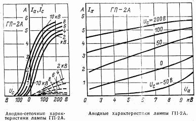

Лампа ГП-2
ГП-2А
Мощный
регулирующий триод для работы в
мощных высоковольтных электронных
стабилизаторах напряжения. Оформление — металлостеклянное. Охлаждение — принудительное: анода — водяное, ножек и баллона — масляное. Масса 11 кг. |
Основные параметры | |
| Ток накала | 87 ± 10 А |
| Ток анода (при Uа=10 кВ, Uс=0) | ³ 3 А |
| Ток эмиссии катода (при Uа=Uс=1000 В) | ³ 4 A |
| Напряжение запирания лампы отрицательное | £ 4 кВ |
| Крутизна характеристики | ³ 30 мА/В |
| Коэффициент усиления | ³ 90 |
| Междуэлектродные емкости, пФ: | |
| сетка - катод | £ 11 |
| анод - катод | £ 23 |
| сетка - анод | £ 80 |
Предельные эксплуатационные данные |
| Напряжение накала | 19,5 В |
| Напряжение анода | 180 кВ |
| Ток накала пусковой | 140 А |
| Напряжение сетки | от 0 до -4 кВ |
| Мощность, рассеиваемая анодом | 40 кВт |
