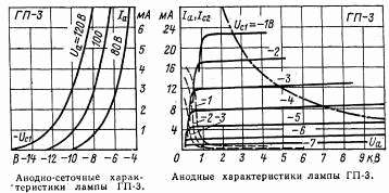

Лампа ГП-3
ГП-3
Высоковольтный регулирующий тетрод для работы в
электронных высоковольтных
стабилизаторах напряжения. Оформление — стеклянное. Масса 200 г. |
Основные параметры | |
| Ток накала | 1,5 ± 0,15 А |
| Ток 2-й сетки | £ 0,2 мA |
| Ток 1-й сетки обратный | £ 3 мкA |
| Напряжение 1-й сетки в рабочей точке отрицательное | 5,5 ± 1,5 В |
| Напряжение запирания 1-й сетки отрицательное (при Uс2= 100 В, Ia=0,2 мА) | £ 18 В |
| Крутизна характеристики | 2,65 ± 0,55 мА/В |
| Коэффициент усиления | ³ 2500 |
| Междуэлектродные емкости, пФ: | |
| сетка - катод | £ 23 |
| анод - катод | £ 5 |
| сетка - анод | £ 0,05 |
| Долговечность | ³ 1000 ч |
| Критерии долговечности: | |
| крутизна характеристики |
³ 1,8 мА/В |
| ток 1-й сетки обратный |
£ 5 мкА |
Предельные эксплуатационные данные |
| Напряжение накала | 5,7 - 6,9 В |
| Напряжение анода | 10 кВ |
| Напряжение анода при включении на холодную лампу | 20 кВ |
| Напряжение анода минимальное: | |
| при Iа= 15 мА | 1 кВ |
| при Iа= 10 мА | 0,7 кВ |
| при Iа= 5 мА | 0,5 кВ |
| Напряжение 2-й сетки | 120 В |
| Напряжение 2-й сетки при включении на холодную лампу | 200 В |
| Напряжение 1-й сетки отрицательное | 50 В |
| Напряжение 1-й сетки отрицательное, кратковременное при длительности не более 2с | 2 кВ |
| Напряжение между катодом и подогревателем | ± 150 В |
| Мощность, рассеиваемая анодом | 60 Вт |
| Интервал рабочих температур окружающей среды | от -65 до +100 С |
