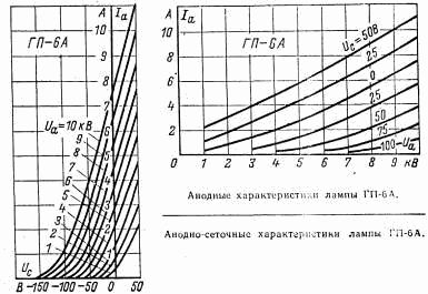

Лампа ГП-6
ГП-6А
Высоковольтный регулирующий триод для
работы в высоковольтных электронных
стабилизаторах напряжения. Оформление — металлостеклянное. Охлаждение — принудительное: анода — водяное, ножки и баллона — масляное. Масса 16 кг. |
Основные параметры | |
| Ток накала | 100 ± 15 А |
| Ток анода | ³ 7 A |
| Ток эмиссии катода в импульсе (при Uа=1 кВ) | ³ 25 A |
| Напряжение запирания сетки отрицательное (при Uа=180 кВ, Ia=0,007 мА) | £ 4 кВ |
| Крутизна характеристики (при Uа=8 кВ, Iа=3 и 4 А) | 67 (+8; -7) мА/В |
| Сопротивление не накаленного катода | 0,01 Ом |
| Коэффициент усиления (при Uа= 8 и 10 кВ, Iа=3 А) | 74 ± 7 |
| Междуэлектродные емкости, пФ: | |
| входная | £ 110 |
| выходная | £ 3 |
| проходная | £ 35 |
| Долговечность | ³ 300 ч |
Предельные эксплуатационные данные |
| Напряжение накала | 14,5 В |
| Ток накала пусковой | 150 А |
| Напряжение анода при токе анода не более 20 мА | 180 кВ |
| Напряжение анода магниторазрядного насоса | 3 - 3,5 кВ |
| Напряжение сетки отрицательное | 0 - 4 В |
| Мощность, рассеиваемая анодом: | |
| при падении напряжения на лампе не более 50 кВ | 100 кВт |
| при падении напряжения на лампе более 50 кВ | 4 кВт |
| Интервал рабочих температур окружающей среды | от +5 до +20 С |
