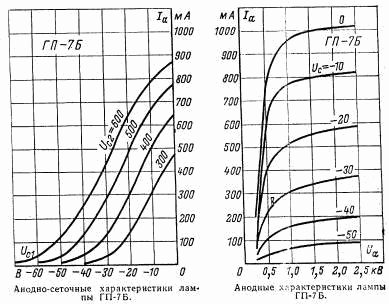

Лампа ГП-7
ГП-7Б
Регулирующий тетрод для
работы в высоковольтных электронных
стабилизаторах напряжения. Оформление — металлостеклянное. Масса 1,6 кг. |
Основные параметры | |
| Ток накала | 50 ± 5 А |
| Ток анода | 310 ± 60 мА |
| Ток 2-й сетки | £ 60 мA |
| Крутизна характеристики ( при изменении Uс1 на 2В и Iа=250 мА) | 16 ± 3 мА/В |
| Время готовности (Uс2=50 В) | £ 5 с |
| Междуэлектродные емкости, пФ: | |
| входная | £ 75 |
| выходная | £ 20 |
| проходная | £ 0,6 |
| Долговечность | ³ 1000 ч |
| Критерий долговечности: изменение тока анода от первоначального значения | £ 20 % |
Предельные эксплуатационные данные |
| Напряжение накала | 4,5 - 5,3 В |
| Ток накала пусковой: | |
| при 10000 включений | 75 А |
| при 3000 включений | 100 А |
| Напряжение анода | 5,5 кВ |
| Напряжение анода при запертой лампе | 15 кВ |
| Напряжение 2-й сетки | 600 В |
| Напряжение 1-й сетки | 200 В |
| Ток анода | 400 мА |
| Мощность, рассеиваемая анодом | 400 Вт |
| Мощность, рассеиваемая 2-й сеткой | 30 Вт |
| Температура баллона | 300 С |
| Температура спаев стекла с металлом | 240 С |
| Устойчивость к внешним воздействиям окружающей среды: | |
| интервал рабочих температур | от -60 до +85 С |
| виброустойчивость в диапазоне частот 5 - 200 Гц с ускорением | до 7,5 g |
| ударные нагрузки многократные с ускорением | до 35 g |
| ударные нагрузки одиночные с ускорением | до 150 g |
