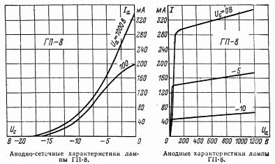

Лампа ГП-8
ГП-8
Высоковольтный регулирующий тетрод для
работы в электронных высоковольтных
стабилизаторах напряжения. Оформление — стеклянное, бесцокольное. Масса 150 г. |
Основные параметры | |
| Ток накала | 2,15 ± 0,2 А |
| Напряжение 1-й сетки в рабочей точке отрицательное | 6,5 ± 3 В |
| Ток анода | 125 мA |
| Ток 2-й сетки | £ 13 мA |
| Напряжение запирания 1-й сетки отрицательное (при Ia=2 мА) | £ 30 В |
| Крутизна характеристики | 20 ± 5 мА/В |
| Обратный ток 1-й сетки | £ 3 мкA |
| Время готовности | £ 60 с |
| Междуэлектродные емкости, пФ: | |
| входная | £ 45 |
| выходная | £ 12 |
| проходная | £ 0,35 |
| Долговечность | ³ 1500 ч |
| Критерии долговечности: | |
| крутизна характеристики |
£ 12 мА/В |
| ток обратный 1-й сетки |
³ 5 мкА |
Предельные эксплуатационные данные |
| Напряжение накала | 5,7 - 6,9 В |
| Напряжение анода | 100 - 1000 В |
| Напряжение анода при включении на холодную лампу | 2 кВ |
| Напряжение 2-й сетки | 120 В |
| Напряжение 1-й сетки отрицательное | 50 В |
| Напряжение катод - подогреватель | ± 150 В |
| Мощность, рассеиваемая анодом | 40 Вт |
| Мощность, рассеиваемая 2-й сеткой | 2 Вт |
| Ток анода | 125 мА |
| Температура баллона | 250 С |
| Сопротивление в цепи сетки | 1 МОм |
| Устойчивость к внешним воздействиям окружающей среды: | |
| интервал рабочих температур | от -65 до +70 С |
| линейные нагрузки | до 50 g |
| виброустойчивость в диапазоне частот 5 - 600 Гц с ускорением | до 7,5 g |
| ударные нагрузки многократные с ускорением | до 75 g |
| ударные нагрузки одиночные с ускорением | до 150 g |
