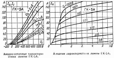

Лампа ГК-5
ГК-5А
Мощный генераторный триод для
усиления и генерирования
высокочастотных колебаний в
радиопередающих устройствах и в промышленных генераторах для
высокочастотного нагрева. Оформление - металлостеклянное. Рабочее положение - вертикальное, анодом вниз. Охлаждение - принудительное: анода - водяное 200 л/мин; выводов катода - водяное 3 л/мин; выводов сетки - водяное 3 л/мин; ножки - воздушное 50 м3/ч; баллона и мест спаев - воздушное 100 м3/ч. Масса 19 кг. |
Основные параметры | |
| Ток накала | 580 ± 30 А |
| Ток эмиссии катода в импульсе (при Uа=Uс=2 кВ) | ³ 250 А |
| Крутизна характеристики | ³ 100 мА/В |
| Коэффициент усиления | ³ 40 |
| Мощность выходная (при частотах не более 22 МГц) | ³ 250 кВт |
| Междуэлектродные емкости, пФ: | |
| сетка - катод | ³ 200 |
| анод - катод | £ 5 |
| сетка - анод | £ 100 |
| Долговечность средняя | ³ 1000 ч |
Предельные эксплуатационные данные |
| Напряжение накала | 17 - 18 В |
| Напряжение анода | 10 кВ |
| Напряжение анода (пиковое значение) | 20 кВ |
| Ток накала пусковой | 720 А |
| Мощность, рассеиваемая анодом | 200 кВт |
| Мощность, рассеиваемая сеткой | 10 кВт |
| Рабочая частота | 25 МГц |
| Температура баллона, ножки и мест спая металла со стеклом | 150 С |
| Интервал рабочих температур окружающей среды | от +5 до +70 С |
