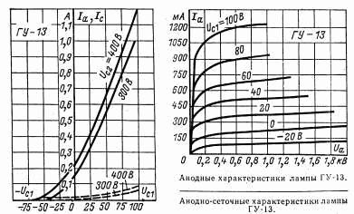

Основные параметры | |
| Ток накала | 5,0 ± 0,3 А |
| Ток анода (при Uс1= -35 В) | 50 ± 15 мА |
| Ток 1-й сетки обратный | £10 мкА |
| Колебательная мощность (при Uc1= -100 В) | ³ 220 Вт |
| Колебательная мощность (при Uн=9 В, Uc1=100 В) | ³ 176 Вт |
| Крутизна характеристики (при Iа=60 мА) | 5,1 ± 0,4 мА/В |
| Сопротивление изоляции между катодом и цоколем | ³ 20 МОм |
| Сопротивление изоляции между электродами | 500 МОм |
| Междуэлектродные емкости, пФ: | |
| входная | 16,25 ± 3,25 |
| выходная | 14 ± 3,5 |
| проходная | £ 0,25 |
| Долговечность средняя | ³ 500 ч |
Предельные эксплуатационные данные |
| Напряжение накала | 9,56 - 10,5 В |
| Напряжение анода | 2000 В |
| Напряжение 2-й сетки | 400 В |
| Мощность, рассеиваемая анодом | 100 Вт |
| Мощность, рассеиваемая 2-й сеткой | 22 Вт |
| Рабочая частота | 30 МГц |
| Интервал рабочих температур окружающей среды | от -60 до +60 С |
