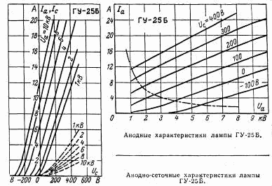

Лампа ГУ-25
ГУ-25Б
Мощный
генераторный триод для работы в
качестве генератора и усилителя высокочастотных колебаний
в радиопередающих
устройствах и промышленных
генераторах для высокочастотного
нагрева. Лампа может работать в
схемах с общей сеткой. Оформление - металлостеклянное. Рабочее положение - вертикальное, стеклянным баллоном вверх. Охлаждение - принудительное, воздушное: анода - не менее 800 м3/ч; ножки - не менее 60 м3/ч; баллона - не более 90 м3/ч. Масса 5,5 кг |
Основные параметры | |
| Ток накала | 150 ± 10 А |
| Ток анода (при Uа=3 кВ) | ³ 2,3 А |
| Ток анода ионный (при Uа= -0,5 кВ) | £ 50 мкА |
| Термоток сетки (при Uс= -300 В) | £ 300 мкА |
| Ток эмиссии катода (при Uа=Uс=1000 В) | ³ 30 А |
| Колебательная мощность (на частоте 26 МГц) | ³ 30 кВт |
| Крутизна характеристики | ³ 32 мА/В |
| Коэффициент усиления | ³ 30 |
| Междуэлектродные емкости, пФ: | |
| входная | £ 55 |
| выходная | £ 45 |
| проходная | £ 1,5 |
| Долговечность средняя | ³ 1000 ч |
Предельные эксплуатационные данные |
| Напряжение накала | 7,8 - 8,3 В |
| Напряжение анода | 12 кВ |
| Ток накала пусковой | 230 А |
| Мощность, рассеиваемая анодом на частотах до 10 МГц | 15 кВт |
| Мощность, рассеиваемая анодом на частотах свыше 10 МГц | 12 кВт |
| Мощность, рассеиваемая сеткой | 500 Вт |
| Рабочая частота | 26 МГц |
| Температура анода | 250 С |
| Температура баллона и мест спая стекла с металлом | 150 С |
| Интервал рабочих температур окружающей среды | от -60 до +70 С |
