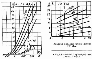

Лампа ГУ-54
ГУ-54А
Мощный
генераторный триод для работы в
качестве генератора и усилителя
мощности высокочастотных колебаний
в радиопередающих
устройствах и промышленных
генераторах для высокочастотного
нагрева. Лампа может работать в
схемах с общей сеткой. Оформление - металлостеклянное. Рабочее положение - вертикальное, стеклянным баллоном вверх. Охлаждение - принудительное: анода - водяное не менее 50 л/мин; ножки - воздушное не менее 60 м3/ч; баллона - воздушное не менее 90 м3/ч. Масса 4,5 кг |
Основные параметры | |
| Ток накала | 145 ± 10 А |
| Ток эмиссии катода (при Uа=Uс=100 В) | ³ 30 А |
| Крутизна характеристики | ³ 25 мА/В |
| Коэффициент усиления | ³ 35 |
| Выходная мощность | ³ 300 кВт |
| Междуэлектродные емкости, пФ: | |
| входная | £ 65 |
| выходная | £ 45 |
| проходная | £ 1,5 |
| Долговечность средняя | ³ 1000 ч |
Предельные эксплуатационные данные |
| Напряжение накала | 8,7 В |
| Напряжение анода | 10 кВ |
| Ток накала пусковой | 225 А |
| Мощность, рассеиваемая анодом | 20 кВт |
| Мощность, рассеиваемая сеткой | 600 Вт |
| Рабочая частота | 25 МГц |
| Температура баллона и мест спая стекла с металлом | 150 С |
| Интервал рабочих температур окружающей среды | от +5 до +70 С |
