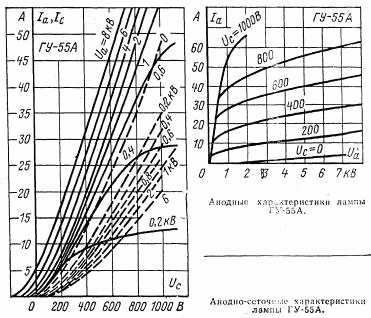

Лампа ГУ-55
ГУ-55А
Мощный
генераторный триод для работы в
качестве усилителя и генератора
высокочастотных колебаний
в радиопередающих
устройствах и промышленных
генераторах для высокочастотного
нагрева. Лампа может работать в схеме с общей сеткой. Оформление - металлостеклянное. Рабочее положение - вертикальное, стеклянным баллоном вверх. Охлаждение - принудительное: анода - водяное не менее 150 л/мин; ножки - воздушное не менее 100 м3/ч; баллона - воздушное не менее 120 м3/ч. Масса 8 кг |
Основные параметры | |
| Ток накала | 200 ± 15 А |
| Ток эмиссии катода (при Uа=Uс=1000 В) | ³ 60 А |
| Крутизна характеристики | ³ 50 мА/В |
| Коэффициент усиления | ³ 50 |
| Выходная мощность (на частоте 26 МГц) | ³ 100 кВт |
| Междуэлектродные емкости, пФ: | |
| входная | £ 80 |
| выходная | £ 50 |
| проходная | £ 1,5 |
| Долговечность средняя | ³ 1500 ч |
Предельные эксплуатационные данные |
| Напряжение накала | 12,6 В |
| Напряжение анода | 12 кВ |
| Ток накала пусковой | 330 А |
| Мощность, рассеиваемая анодом | 60 кВт |
| Мощность, рассеиваемая сеткой | 2,4 кВт |
| Температура баллона и мест спая стекла с металлом | 150 С |
| Интервал рабочих температур окружающей среды | от 0 до +70 С |
