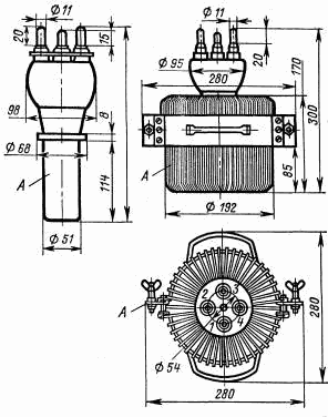

Лампа ГУ-89
ГУ-89А, ГУ-89Б
Мощный
генераторный триод для работы в
качестве генератора и усилителя
высокочастотных колебаний в
радиопередающих и в промышленных
установках для высокочастотного
нагрева. Оформление - металлостеклянное. Рабочее положение - вертикальное, стеклянным баллонам вверх. Охлаждение - принудительное: ГУ-89А: анода - водяное не менее 20 л/мин; ножки - воздушное не менее 25м3/ч; баллона - воздушное не менее 25м3/ч; ГУ-89Б: анода - воздушное не менее 850 м3/ч; ножки - воздушное не менее 25 м3/ч; баллона - воздушное не менее 25м3/ч. Масса ГУ-89А 1,5 кг, ГУ-89Б 1,7 кг. |
