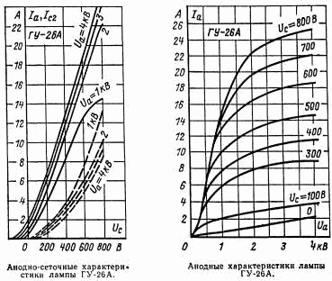

Лампа ГУ-26
ГУ-26А
Мощный генераторный триод
для работы в качестве генератора
колебаний и усиления
высокочастотных колебаний в схемах с
общей сеткой. Оформление - металлостеклянное. Рабочее положение - вертикальное, анодом вниз. Охлаждение - принудительное: анода - водяное не менее 20 л/мин; вывода сетки - водяное не менее 1,5 л/мин; ножки и баллона - воздушное не менее 100м3/ч. Масса 4,5 кг. |
Основные параметры | |
| Ток накала | 17 ± 1,5 А |
| Ток накала пусковой | £25 А |
| Ток катода | 1,5 (+0,3; -0,5) А |
| Крутизна характеристики | ³20 мА/В |
| Коэффициент усиления | ³ 33 |
| Выходная мощность (на частоте 300 МГц и полосе 10 МГц) | ³ 4,5 кВт |
| Междуэлектродные емкости, пФ: | |
| входная | £60 |
| выходная | £23 |
| проходная | £ 0,9 |
| Долговечность средняя | ³ 300 ч |
| Критерий долговечности: колебательная мощность | ³ 4,0 кВт |
Предельные эксплуатационные данные |
| Напряжение накала | 28 - 30 В |
| Напряжение анода | 6 кВ |
| Напряжение сетки | 900 В |
| Ток катода | 1,8 А |
| Мощность катода | 1,6 кВт |
| Мощность, рассеиваемая анодом | 10 кВт |
| Мощность, рассеиваемая сеткой | 300 Вт |
| Рабочая частота | 300 МГц |
| Температура мест спая металла со стеклом | 150 С |
| Интервал рабочих температур окружающей среды | от +5 до +70 С |
