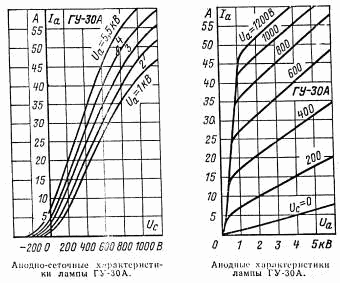

Лампа ГУ-30
ГУ-30А
Мощный
ультракоротковолновой генераторный
триод для работы в широкополосных
усилителях и генераторах
высокочастотных колебаний в
диапазоне частот до 100 МГц. Лампа
может работать в схеме с общей сеткой
и общим катодом. Оформление - металлостеклянное. Рабочее положение - вертикальное, анодом вниз. Охлаждение - принудительное: анода - водяное не менее 90 л/мин; ножки - воздушное не менее 40м3/ч, вывода сетки - водяное не менее 3 л/мин, баллона и мест спая стекла с металлом - воздушное не менее 60 м3/ч; Масса 6 кг. |
Основные параметры | |
| Ток накала | 220 ± 20 А |
| Ток анода ионный (при Uа= -0,5 кВ) | £ 200 мкА |
| Обратный ток сетки (при Uc= -1500 В) | £ 600 мкА |
| Ток эмиссии катода (при Ua= 1000 В) | ³ 50 А |
| Крутизна характеристики | 45 ± 10 мА/В |
| Коэффициент усиления | 28 ± 4 |
| Колебательная мощность (на частоте 100 МГц) | ³ 40 кВт |
| Колебательная мощность на частоте 96 МГц в режиме широкополосного усиления | ³ 30 кВт |
| Междуэлектродные емкости, пФ: | |
| входная | £ 80 |
| выходная | £ 2 |
| проходная | £ 60 |
| Долговечность средняя | ³ 1000 ч |
Предельные эксплуатационные данные |
| Напряжение накала | 10 - 11 В |
| Напряжение анода | 7,5 кВ |
| Ток накала пусковой | 330 А |
| Мощность, рассеиваемая анодом | 60 кВт |
| Мощность, рассеиваемая сеткой | 2,5 кВт |
| Рабочая частота | 100 МГц |
| Температура стекла баллона и мест спая стекла с металлом | 150 С |
| Интервал рабочих температур окружающей среды | от +5 до +70 С |
