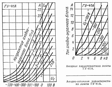

Лампа ГУ-41
ГУ-41А
Мощный
генераторный тетрод для работы в
качестве усилителя высокочастотных
колебаний в радиопередающих
устройствах. Оформление - разборная цельнометаллическая конструкция. Рабочее положение - вертикальное, выводом энергии вверх. Охлаждение - принудительное: анода - водяное не менее 90 л/мин, экранной сетки - водяное не менее 15 л/мин, управляющей сетки - водяное не менее 7 л/мин, нижнего катодного узла и заслонки - водяное не менее 20 л/мин, верхнего катодного узла - водяное не менее 10 л/мин, ввода энергии - водяное не менее 2 л/мин, вывода энергии - водяное не менее 2 л/мин. Масса 200 кг. |
Основные параметры | |
| Ток накала |
1750 ± 150 А |
| Ток эмиссии катода (при Uаб=Uс1=1250 В) | ³ 70 А |
| Крутизна характеристики | ³ 35 мА/В |
| Коэффициент усиления | ³ 5 |
| Рабочая полоса частот | ³ 8 МГц |
| Колебательная мощность в рабочем диапазоне частот (в полосе частот 8 МГц) | ³ 50 кВт |
| Долговечность без замены внутренних деталей | ³ 500 ч |
Предельные эксплуатационные данные |
| Напряжение накала | 4,4 В |
| Напряжение анодно-экранного блока | 12 кВ |
| Мощность, рассеиваемая анодно-экранным блоком | 100 кВт |
| Интервал рабочих температур окружающей среды | от +5 до +70 С |
