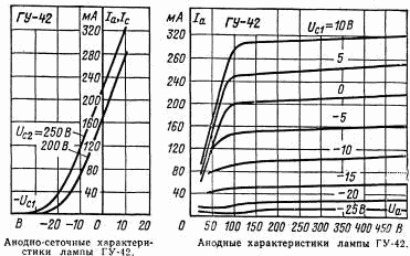

Лампа ГУ-42
ГУ-42
Генераторный
двойной тетрод для работы в качестве
генератора и усилителя
высокочастотных колебаний в
диапазоне частот до 60 МГц. Оформление - стеклянное, бесцокольное (РШ6). Масса 100 г. |
Основные параметры | |
| Ток накала при параллельном включении подогревателей |
2 ± 0,2 А |
| Ток накала при последовательном включении подогревателей |
1 ± 0,1 А |
| Ток анода (при Uс1= -17 В) | 45 ± 15 мА |
| Ток 2-й сетки | £ 6,5 мА |
| Ток 1-й сетки обратный (при Iа=50 мА) | £ 10 мкА |
| Крутизна характеристики (при изменении Uс1 на 0,5 В) | ³ 4,5 мА/В |
| Колебательная мощность: | |
| при Uн= 6,3 В | ³ 50 Вт |
| при Uн=5,7 В | ³ 40 Вт |
| Междуэлектродные емкости, пФ: | |
| входная | £ 11 |
| выходная | £ 5 |
| проходная | £ 0,05 |
| Долговечность средняя | ³ 1000 ч |
| Критерий долговечности, колебательная мощность: | |
| при Uн=6,3 В | ³ 40 Вт |
| при Uн=5,7 В | ³ 30 Вт |
Предельные эксплуатационные данные |
| Напряжение накала при параллельном включении подогревателей | 5,7 - 6,9 В |
| Напряжение накала при последовательном включении подогревателей | 11,4 - 13,8 В |
| Напряжение анода | 750 В |
| Напряжение 2-й сетки | 300 В |
| Напряжение 1-й сетки отрицательное | 175 В |
| Напряжение между катодом и подогревателем | 100 В |
| Ток катода | 700 мА |
| Мощность, рассеиваемая анодами | 40 Вт |
| Мощность, рассеиваемая анодами кратковременно(10 с, при нормальной работе в течение 1 ч) | 50 Вт |
| Мощность, рассеиваемая 2-й сеткой | 6 Вт |
| Мощность, рассеиваемая первыми сетками | 2 Вт |
| Рабочая частота | 60 МГц |
| Температура баллона | 250 С |
| Интервал рабочих температур окружающей среды | от -60 до +70 С |
