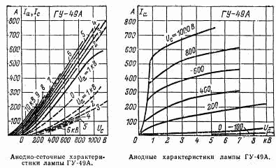

Лампа ГУ-49
ГУ-49А
Мощный генераторный триод
для работы в качестве генератора и
усилителя колебаний высокой частоты
в схемах с общей сеткой. Оформление - разборная металлическая конструкция с кварцевыми или керамическими изоляторами. Рабочее положение - вертикальное, фланцем катода вверх. Охлаждение - принудительное: анода - водяное не менее 500 л/мин, выводов накала - водяное не менее10 л/мин, выводов сетки - водяное 5 л/мин, изолятора анода - сетка - воздушное 400 м3/ч, цоколя электронного насоса не менее 20 м3/ч. Масса 64 кг. |
Основные параметры | |
| Ток накала |
1000 ± 100 А |
| Ток катода (при Uа=Uc=1 кВ) |
³ 850 А |
| Крутизна характеристики (при изменении Uc1 на 1 кВ) | ³ 550 мА/В |
| Коэффициент усиления (при Ua=5 кВ) | ³ 48 |
| Выходная мощность (на частоте 50 МГц) | ³ 600 кВт |
| Междуэлектродные емкости, пФ: | |
| входная | £ 540 |
| выходная | £ 220 |
| проходная | £ 6 |
| Долговечность средняя | ³ 1000 ч |
Предельные эксплуатационные данные |
| Напряжение накала | 8,5 - 14 В |
| Напряжение анода | 11 кВ |
| Ток накала пусковой | 1200 А |
| Мощность, рассеиваемая анодом | 600 кВт |
| Мощность, рассеиваемая сеткой | 20 кВт |
| Рабочая частота | 50 МГц |
| Интервал рабочих температур окружающей среды | от +5 до +70 С |
